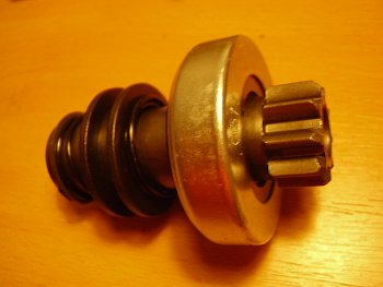

-> Gryzly: to akože v čechách stojí rovnaká vec viac ako na slovensku? to je niečo nové, to tu ešte nebolo
-> Dom: môžeš sem hodiť fotku toho nového pastorku prosím? zaujíma ma ako vyzerá (či je to ten istý typ čo som kúpil ja)

-> Dom: ty brďo tak to som ešte nevidel
kúp nový pastorok, stojí cca 350,-Sk, u vás to bude menej, ale daj si pozor na typ, viď skoda.stable.cz/cz/index.
php?id=2&i...
php?id=2&i...15:21:12

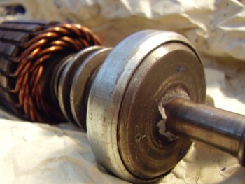

tak jsem ho rozdělal a zjistil jsem že mám bezzubí rotor...

Dom
Dnes mi odešel startér
, točí, ale né motorem, asi se nevysunuje pastorek (?) ... co bude stát oprava? mám raději koupit "nový" z druhé ruky z feldy? jak se pohybují ceny a na co dát pozor? raďte, komentujte, beru vše...
