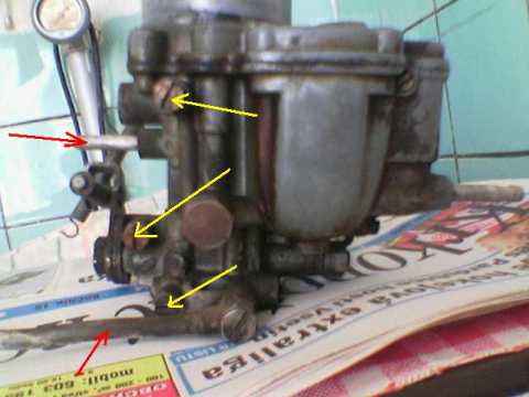

S dovolením malé resumé :)
Horní černená - odvětrání plovákovky (viz obr.)
Dolní červená - přípojka potlaku pro rozdělovač
Horní žlutá - volnoběžná tryska
Prostření žlutá - doraz klapky aliaz nastaveví otáček volnoběhu
Dolní žlutá - šroub nastavení bohatosti volnoběhu

skoda.stable.cz/cz/index.
php?id=4&i... tak tady je trošku videt a ta spodní je teda podtlak a ta horní je odvod benzínovejch výparu nebo čeho to zpět do filtru

-> Tommys: podtlak se bere v sání jinak na tohle se napojuje trubička vedoucí do rozdělovače kde ten podtlak to reguluje

a odkud si to ten podtlak bere?Nejlíp by bodlo foto přímo z motoru

Tommys
a ta spodní?
16:09:12
10.09.2006
10.09.2006
horní červená by měla bejt podtlak
16:07:23
10.09.2006
10.09.2006
Tommys
ahoj kluci, prosim o radu, tyhle karburatory neznám a nevím co je co, proto co zapojit na místa červených šipek (podtlak a pod.) a co jsou jednotlivé šrouby označené žlutýma šipkama, můžete to napsat přímo do obrázku k šipkám. Díky moc
