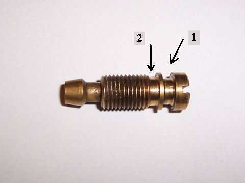

Rabbit
PeterP136:
To máš tak: na místě číslo 1 to těsnění má bejt a na místě číslo 2 ho mám navíc.
minno:
To víš, to neni kvuli tomu aby se to posichrovalo teď. Žádanej účinek nastoupí tak za 5 let až ty gumičky co sem tam dal budou v takovim stavu jako byly co sem sundval. Byly tvrdý jak beton a jen sem na ně šáh, tak se rozpadly. A jak tu někdo psal, že mi to tam nepude zašroubovat, tak výrazně těžší manipulaci sem měl (nečekaně) se šroubem vzduchu.
minno:
22:48:59
13.09.2006
13.09.2006
-> PeterP136: ale oni tam dali dve vraj pre istotu
22:44:54
13.09.2006
13.09.2006
Ake dve tesnenia? Ved tam ide len jedno.

Rabbit
Tak sem tamteď dal ty nový těsnění. Na každym šrobku mám 2 a šli mi tam v poho nasadit. (Asi, že sem použil ten trik s brzdovkou.) Tak sem to zkušebnš nakop a na LPG volnoběh na studenym motoru bez sytiče 1500 ot/min
. Tak si holt zas budu hrát.

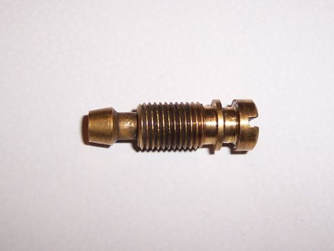

Rabbit
Už je to v pohodě. Už zas jezdim
. Měl sem prázdnou plynovou bombu + enormě rozladěný oba šrouby jak sem se to szažil srovnat.
Vojtik:
Dyk já sem rád. Taky si myslim, že vypad chvíli před tim než sem zaparkoval.
. Měl sem prázdnou plynovou bombu + enormě rozladěný oba šrouby jak sem se to szažil srovnat.Vojtik:

13.09.2006
buď rád, žes ten šroubek našel.Já sem jednou přijel domu a chtěl naštelovat volnoběh, páč to bez plynu chcípalo, ale místo šroubku byla jen díra a šroubek nikde,,,

Rabbit
Gryzly:
Mno jo no, když já napsal co, jak, kdy a pak sem čekal, že někdo napíše proč. Jinak do toho Andrta juknu.
Eště k tomu šroubu: jaký dvě gumičky? já mám jen jednu na šroubku. Možná to by moh bejt ten problém.

Tak sem se dnaska projel na laně. Povozidlo mě odmítlo odvízt domu.
Sed sem do ní, že pojedu do města. Nechtěla chytit ( což sem přičítal předchozímu seřizování LPG ). Chytla po puštění z kopce a v pohodě dojela do města. Tam sem zastavil a po opětovném těžkém startu mi zdechla na první křižovatce. Za pomoci sytiče sem dokulhal na parkoviště. Při mánévrování na parkovišti sem slyšel syčení a měl sem uplně tvrdou brzdu. Zdech sem to a šel do motoru. Myslel sem, že je vypadlá hadice k posilovači. A on se mi na tý hraně mezi parohama a víkem ventilů válel šroub z karbu. (Nevim kerej, ale má díru hnd nad tou hranou.) Tak sem ho tam nějak našrouboval (tady asi bude chyba). Na volnoběh to krásně přede. Ale rozjedu se jen s těží a pak to skáče jak splašená koza.
Moje otázky:
a) Jaktože ten štoub vypad ??
b) Jak kerburátor na benzín seštelovati? (Protože vim, že musim mít nastavený todle než začnu nastvovat LPG.)
Moje otázky:
