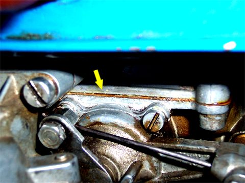

-> petis: vyrovnal som ho

???-> minno: no tak jako to melo nech 1300 otacek hned po nastartovani,pak nevim kolik to melo,protoze,jsem ho vzdy jak sem se rozjel stahoval,no jeste dobre mrknu na to viko. a tys to vyresil jak?? nove viko

veko musi krasne doliehat, uz takato fuga znamena syticovy problem

1. ak si mal predtym na sytic otacky len okolo 1300 tak problem bol uz vtedy...Mozno tam predtym bola nejaka spina, alebo nieco, na zaklade coho ti to aspon trochu fungovalo. Teraz to uz mas vycistene a to co ten sytic udrzovalo aspon trochu pri zivote sa vytratilo.
Kazdopadne na sytic by si mal mat pri nastartovani studeneho motoru otacky cca 1500 a postupne by ti mali vyliezt na cca 3000.
Pozri, ci nemas prehnute veko karbeca, hlavne zo strany ako je sytic, mohlo by to prisavat falosny vzduch a tym by to znefunkcnovalo sytic - tiez som to tak mal a problem rovnaky.
