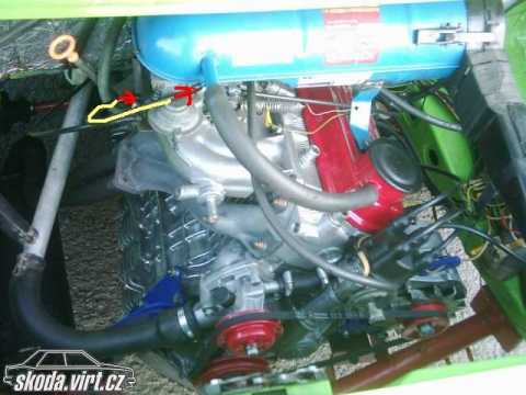

-> Labros: to se mi zda, nebo tu douru na "tlustou" hadici nemas ucpanou???
Tlusta hadice by tam byt mela, pac kdyz to orostujes, tak uz to i kolem sebelepsi tesnicich pistu fuci a u karbecu bude jen mala dirka a tedy vznikne v klikovym prostoru pretlak, coz jednak muze vystrkovat olejovou merku a vyrazet vicko hrdla pro olej, ale hlavne z motoru potece olej.... Jednou z funkci toho odvetrani je totiz vytvoreni mirneho podtlaku nebo vyrovnaneho tlaku v prostoru kliky, aby zbytecne neprolinal nikudy olej ven z motoru...

-> COL: Nejvic se zasira ten pindour co jde z toho karbu a nasazuje se na nej ta hadicka... Musi se to hrebikem (malim hrebikem) prostouchnout! To jse taky absoloval

-> Rooney: ta hadice tam ma byt a musi to s ni chodit, jinak je neco spatne - nejspis nastaveni volnobehu nebo mas zaneseny volnobezny system v karbu...

-> King: jasně, tlustá je od víka ventilů k airboxu a slabá je z airboxu k místupod karbem.A toto řešení by pomohlo Labrosovy že by nemusel vytvářet dírku.

-> Gryzly: Ale tu tlusto hadici mezi vikem ventilů a filtrboxem tam má předpoládám taky? V principu je putna jestli tu tenkou hadici připojíš u víka ventilů nebo u filtru, hlavně aby nesála okolní nefiltrovanej vzduch s prachem.

-> Labros: Koukal jsem jajko jetel ve čtvrtek na kámošovu Š125 ten má tu hadičku z pod karbu vedenou přímo na ventilový víko. Tak jak je to třeba na feliciich. Viděl jsem to poprvé v životě, asi se to dávalo na poslední modely. A určitě je to origo.

No není to úplně tak k ničemu. Jak říká King, volnoběžnej systém je navrženej tak, že s tím počítá, navíc když tuhle hadici odpojíte, tak musíte zvýšit bohatost na karbeci. Ale každej ať si dělá, jak uzná za vhodné. Já jí mám taky momentálně odpojenou a mám na to seřízenej karbec, ale nedobrovolně, protože jsem si ještě nestihnul nechal udělat do filtrboxu nátrubek na tuhle hadičku.

-> Rooney: Dodávám, že se zapojením týhle hadičky (resp. s přisáváním vzduchu přes tu trubičkuna karbu) se tak nějak počítalo a je řekněme součástí volnoběžnýho systému. Je možný, že jejím zaslepením nebude možný nastavit vyšší volnoběh. Jinak aby tahle hadička napojená airbox dělala problémy, musel by bejt motor úplně v řiti a tlakovat do víka ventilů jak prase.
Nejspíš máš jenom rozhozený nastavení volnoběhu....

-> Labros: motor se šteloval s hadičkou, mno stejně budu dávat LEKR, protože ten karbec co tam je ted je nějaký divny, už sem to šteloval asi milionkrát a nikdy to nebylo tak jak to má být.

-> Rooney: Možná že při štelování bohatosti byl ten motor zapojenej bez týhle hadičky. Není to tak možný? Kdyby jo tak doporučuju to nechat seřídit s touhle hadičkou zapojenou.

Neposere se nic. Tou hadičkou motor odsává plyny z klikové skříně na volnoběh, kdy klapka je zavřená a nad ní není skoro žádný podtlak.
Zapojení - nezapojení téhle hadičky má vliv na bohatost směsi, je možný že ti to z klikovky fučí tak, žes měl směs hodně chudou. To pak vysvětluje ten nepravidelnej chod. Přesně by ti to řekli v servise kde mají paltest, změřili by ti výfukový plyny se zapojenou a odpojednou hadičkou.

Mám dotaz.
K čemu je na motoru tahle hadička?
Motor šel hrozně, celý se celkem dost třepal.
Tak se tu hadici sundal a tu diru u sání sem ucpal.
Ted to přede jako kotě
Neposere se mi něco, když sem tu hadici sundal a dírky ucpal?
