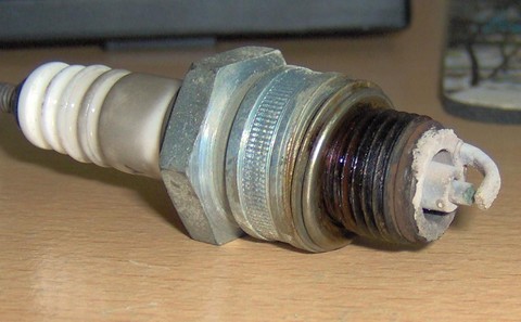

-> xtuner: vodní kámen to je prevít ten vám rozbil svíčky :)

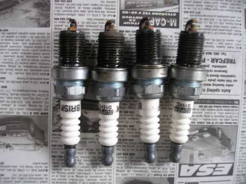

tady je foto...

Tak když už se tu řeší ty svíčky tak mám taky jeden dotaz,dneska jsem vytáhnul svíčky z mé stopětky a bylo na nich cosi bílého usazeného, to asi není normální?Čim to může být?

Mam sfotit dr15yc po 10tkm z mojej 136tky? Aby ste sa nahodou nepo... :) Na kazdej je vonkajsia elektroda v "cukrovej" poleve, dve cierne od oleja a zvysne dve s nahnedlym fliacikom na izolatore inac do biela vypalene s ciernou stredovou elektrodou.
Teraz som nechal otca experimentovat s dr14yc tak uvidime. Zatial sa to chova tak nejak ze na studeny motor to ocas vynecha na volnobehu po zahriati ide hladko. Predosle 15tky vynechavali po par tkm furt (na volnobehu a obcas pri akceleracii).

-> mig 125: Pokud máš v pořádku zapalování a směs lpg, bude ti to dobře jezdit i s obyč. předepsaným BRISKem popř. Briskem Silver (mě vydržej na 136ce asi 30tkm) -0,4mm není zas tak brutální úprava, aby se muselo utrácet za experimenty se svícema

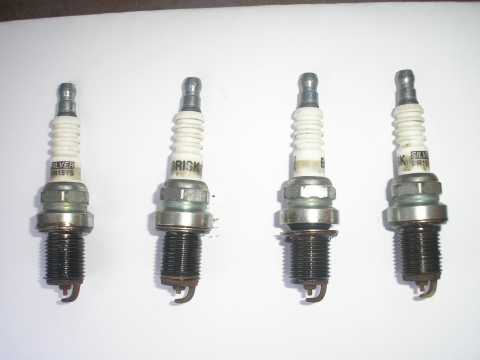

gryzly, když byly nový nikoli, utvořilo se to během provozu, ze začátku spokojenost, řekl bych, že to mělo lepší starty, trochu to líp jelo, pak to začalo jet na tři, čtyři válce, ta středová elktroda se někam vypařila

johny, nikoliv, pouze málo na ně bylo jeto na benzín
23:30:38
25.09.2006
25.09.2006
-> spartra: Tak ta druhá má nějakou mega vzdálenost mezi kontakty.

-> spartra: a nejezdíš na ně moc na benzín?
20:54:02
25.09.2006
25.09.2006
jo brisk silver dr 15 ys
20:49:27
25.09.2006
25.09.2006
Johny Death
-> spartra: nejsou na LPG?
20:47:49
25.09.2006
25.09.2006
tohle jsou death svíčky zhruba po najetých 3t km
