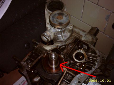

-> FORM: Tak je to hladký, jen pár škrábanců, ale žádná drážka. jen vnitřní otvor má zkosení 45° a dlouhý asi 2 mm,

-> Gryzly: Tak tak, potřebuji vidět jak to vypadá z druhé strany, díky moc.

-> Labros: oká omrknu to z druhé strany

tak to jsem zase out já, ptal se přece na stykovou plochu kroužku s axiálem? a ten je mezi tímhle kroužkem a blokem. Tady koukáme na stranu rozvodů a řemenice.

tak toto je 781.135 z roku 96 má nalítáno asi tak 210 000km a todle kolečko je sice uprostřed čistější ale drážka žádná.
