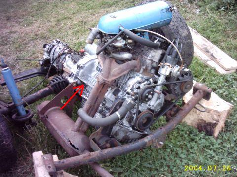

Jak poznam ze je to 130tka??

-> Mr.Din: noooooooo to čislo by sedelo , ta sipka ma spravnou barvu... a celkove se mi to libi tak je to urco ono :D :)

-> Qwak: jo ?? a jak si to teda na konec poznal ??

tak sem povokoukal skoro vsecko co slo... a vydedukoval sem .. slavne ze,.. JE TO 130 !!! :) bombA ;) DIKY All :)

ale já píšu že pokud to má jedno řádkový číslo motoru tak to žebro indikuje obsah.

-> Gryzly 30.09.06 22:52:08:
Ale to žebro měly i poslední 120tky

Qwak
-> Majkl: tak ja nevim... :( :D:D:D kujvaaaa no stejne mi slo hlavne o ten 5q s vleckou.. ( gdyzskat... ) :) :D

Qwak
-> Gryzly: :D :D :D :D :D jasne jasne ;)

-> Gryzly: jinak to tlusty zebro neni moc smerodatny, protoze od urcityho roku a pak i jako ND to zebro zpevneny mely i 120ky

-> Qwak: ty mě motor a já tobě peníz.

Qwak
-> Gryzly: jasne jasne bezceny slaby... :D:D:D to jooo a pocky.. to jako ze nabizis za litr me?? nebo ja tobe?? :D:D:D jo sem si jist ze 136 to nebude.. :)

-> Qwak: Hele a poznal bys 136tku motor? To je takový bezcenný slabý motor který se taky dával na vlečku. toho bych tě i za litr zbavil. ;-)

Qwak
-> Gryzly: juj .. no diky moc. jak rikam zitra to vsecko vomrku ;) :P

-> Qwak: Aha, tak koukni na číslo kastle, pokud to má nazačátku čísla kastle (ne VIN) písmeno H vyšší tak by to mělo mít dvouřádkový číslo motoru. pokud je tam G a míň mělo by to bejt jednořádkový číslo motoru a to pak poznáš blok Š130 podle tlustšího žebra na straně výfuku.

Qwak
-> Gryzly:
hehe.. gdyby to nejaky papiry melo... :D tak se urco juknu ;)

-> Qwak: A kterej by to měl bejt rok? Pokud máš origo papíry, tak by snad mělo sedět číslo motoru.

-> Qwak: Šrouby na výfuku by měly být m10 a barva znaku škoda na hlavě hnědá

Qwak
-> ps: juj .. no diky ;) hnedka zitra se na to jukam :D kouknul bych se uz ted.. ale ta predstava jit dolu vytanout lagunu... a pak se dobelhat k tomu enginu.. no neni zrovna lakava ;) tagze zitra.. jeste reknu jestli mam to stesti ..::D:D:D: ale snad jooo ;) diky

nebo podle barvy šípu na hlavě. Ale to se dá přemalovat. Nejlepší je sundat hlavu...

číslo motoru končí 7 nebo 130 podle roku výroby

Qwak
KOupil sem si 130tku.. vlecka je.. 4 pisty taky.. 5 kule taky tak.. ale fakticky netusim jestli je to motor ze 130ci :D:D:D jak se to poznaaa??
