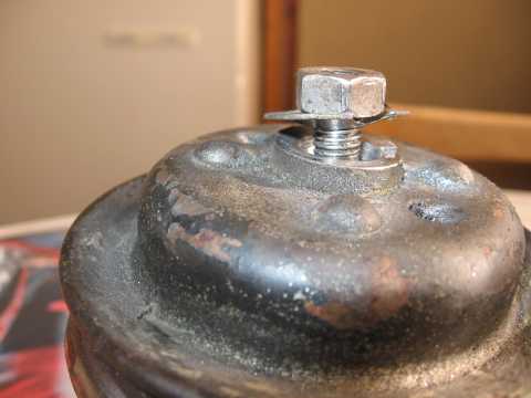

haso
ten srob nesiel povolit

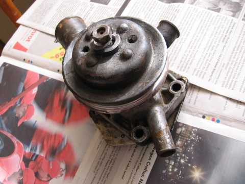

haso
tak dnes som pokrocil:)
vymontovane
vymontovane

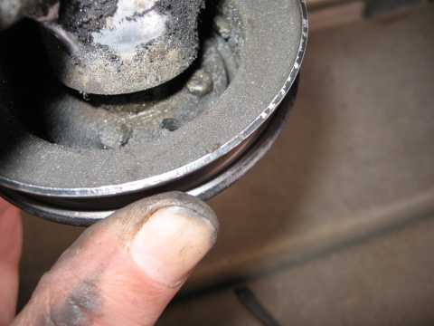

haso
-> Hurdis: no jasne, kupim komplet novu vod. pumpu, len asi bude treba aj tu remenicu ked sa znej "odfrezovalo" nie?

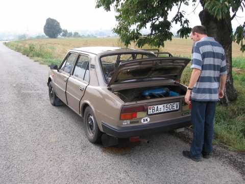

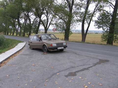

haso
pre slovakov...
k prvej foto: okolie Budmeric
k druhej foto: pred Vinicnym

Hurdis
-> haso: hm to potěší
na řemenici se vykašli, taky mi odcházeli vodní pumpy díky velké vůli na hřídeli, takže jsem je měnil komplet kus za kus a vždy si tu druhou v klidu zrepasoval
když odpojíš hadice tak ty 4 šrouby na přírubě povolíš a dáš komplet jinou pumpu

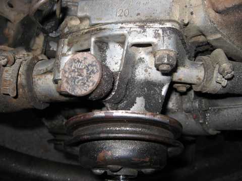

haso
takato medzera tam je

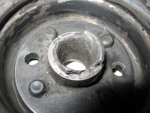

haso
aj to "pekne" odfrezovalo nejaky kov

haso
to mokre na zemi je z auta

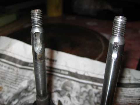

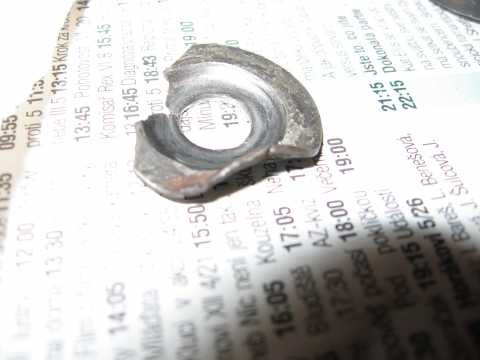

haso
dneska po ceste nam vypovedala sluzbu vod. pumpa, cela ta remenica sa kyvala asi 1cm dopredu a dozadu => neudrzal sa na tom remen a padol => odislo chladenie
a dymili sme jako Temelin
a vyvreli sme celkovo 2x na 120°C(kym nas odtiahli) takze sa naskyta otazka, co mohol tento teplotny sok pre motor spravit? mohlo odist tesnenie pod hlavou? alebo este nieco?
a dalsia otazka, ako to povolit? ked sa cela ta "oska" na ktorej konci su lopatky pretaca spolu s maticou ktora sa tam priškvarila a vlastne ta remenica nejde povolit a pritiahnut...
dik za odpovede
prikladam aj foto pre spestrenie a ten popis stoji za h*vno lebo len pred pol hodkov som sa dolaňoval
