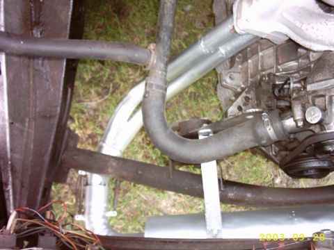

Já to mám takhle, je to měkký motorový silentblok.

Bery
vnitřek nemám nafocenej,ale ze svodů je navařený pásek a ten je svrtaný s levým držákem motoru aby se to neklepalo a nedrželo to jen nahoře na hlavě.
Venku to mám zavěšený na fa silentblok a měl jsem tak i příčňák a v poho

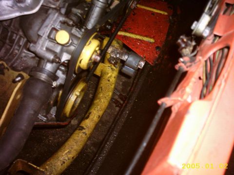

-> Pšenda: jo to byl takovej bastl vařil jsem to a byl tam blbej přístup hlavně pod alternátor, kor když jsem tam měl i zadní čelo. nakonec jsem tam nechal jen ten koncovej silentblok, aby to víc pružilo a mín rezonovalo.

-> Pšenda: Oba ty příčnáky byli přichycený na obou koncích a ještě na svodech. Ale pokud tam bude pnutí, budou se ti přenášet na kastli strašný rezonance

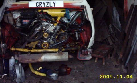

já

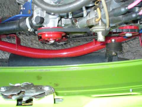

brácha

já použil silentblok z fáčka z vejfuku. a brácha to připevnil na držáky motoru, aby se to hejbalo s motorem.
