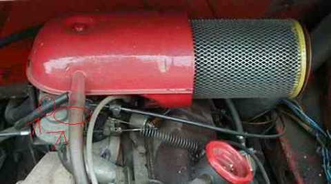

Paul
lidi ještě se chci zeptat,co mám dělat s tou úzkou hadičkou co vede z boku.viz 1.obrázek.Bude hodně vadit,když nebude zapojená?Díky moc

Mišell
-> Paul: Pokud budeš mít origo K&N určenej pro škodárnu,tak ta malá hadička z boku se zapojí přímo do něj(má to tam na to připravený)a s vent. bíkem...buď malej filtr,nebo třeba hadice někam dolu do nějaký sběrný nádoby a nebo,a tak jsem to měl já,normálně do spodu toho KNka vrtneš díru a dáš tam tu hadicu. Stačí si vybrat

Paul
lidi chci si dát K&N filtr na 130ku a chci se zeptat,jak to vyřešit s hadicí od ventilovýho víka a s tou malou hadičkou co vede z boku do karbce.Díyk moc
