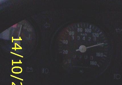

-> Dušan: a jo čeče tak to už je asi hlava po smrti
11:47:49
16.10.2006
16.10.2006
-> Labros: ale ja vidim ze ti jde pres 140
. ono tak zalezi jak moc dobre ukazuje ten budik. zkousel jsem dva a s jednim ti ukazovalo 105 a s druhym 95
11:11:34
16.10.2006
16.10.2006
Asi takhle
