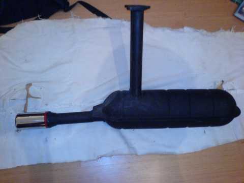

-> minno: on je cierny, to je len take blbe vyvazenie bielej

tak tu je...

-> minno: nie je to airbox? 3

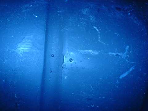

a co je to za vyfuk? ukaz cele foto, modry som este nevidel

priemer je cca 1 mm

konecne som si kupil vyfuk a ako som si ho obzeral nasiel som na nom dierku. je to vada, alebo je to ja neviem na odtok?
