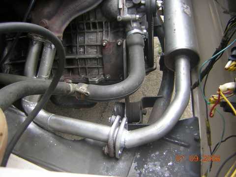

jako pokud je to na naky rozumny jezdeni s rozumne upravenym motorem tak je to suma fuk, pokud bys to mel na vyssi vykony tak to neni idealni

-> Mar3k: kdyz se kouknes na tu fotku tak ta prava trubka je pomalu do pravyho uhle, kdezto kdyby si mel rapidacky svody(otoceny o 90DEG) tak za 1) budes mit plynulejsi oblouk 2) bude delka obou vetvi stejna

-> vhml:
to nejsou erkový:) to jsou z feldy:)

-> favo110lrs: no rozhodne bych to nedelal z erkovejch svodu, dyt se ty spaliny zataci pomalu za roh
21:04:21

favo110lrs
takto:)
