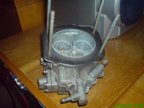

Omlouvám se, trochu sem na to pozapomněl.
Dopadlo to asi tak jak píše ACEBOSS. Hodil sem zpět ten weber co tam byl.

-> Slavek: Proč by to nejelo s Tatrováckym karbecem?

-> aceboss: Karbec na té fotce je skutečně z Wartburga a asi tě zklamu,na škodovce to chodí uplně nahovno..
Totiž má oba difuzery stejně velký a navíc mechanický otvírání 2.stuně a to každý považuje za výhodu,ale ono to ve skutečnosti způsobuje jen hrozně špatné přechody..Věř mi,zkoušel jsem to.Makonec jsem přišel na to,že nemá cenu vymejšlet vymyšlený..Co se týče karbce z 613 tak to nemá cenu vůbec zkloušet..Nepojede to..

Jinak odznačeni je toto 32SEDR 443751293600 TO
Přikládám jednu fotečku at víte o co de

Takže mám další dotaz sehnal jsem nový karbec z wartasa a ptám se na jáký škovácký motor by se hodil nejlíp a proč?Díky za poučení
