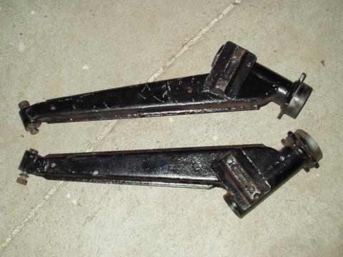

LordCroft
lidi to pochopte to byl jen 2 kusy do paru z rozebranyho auta !!!!! ten mani to prodaval v kseftu protoze cas od casu tam neco rozlozi ! jinak 600 za kus plati kdo je chce tomu to prodam sou k mani !

-> LordCroft: Kukam, ze je to fakt rapidie ramienko. Kdezeto rozdavaju? (za 600 je to fakt rozdavanie)

Hmm. Kdeze ta nova sikma ramena maji? Za kolik je davas? Nejsou nahodou na Garde - ty obcas byvaji k mani, ale okem je od rapidich bez moznosti srovnani bohuzel nepoznam...

-> LordCroft: To není možný prosimtě kde prodávají ty ramena za 600 za jedno?

LordCroft
hele lidi tady mate fota tech ramen !

Johny Death
-> LordCroft: Mel bych asi zajem muzes hodit foto? treba na mail?

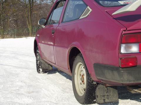

Johny Death
-> RM: No jo ale to uz pak nebude takovy akcni
-> LordCroft: No lepsi
ted uz to nevypada jak kdybys mel vzadu 5 pytlu s cementama ale uz jen tri a jeden vysypanej
muzu se zeptat na kolik te ta sranda v servisu prisla??? to mohla bet docela darda co?
muzu se zeptat na kolik te ta sranda v servisu prisla??? to mohla bet docela darda co?08:23:35

LordCroft
no spravil to a vypada to takto tak co ?? dobry ?

RM
Johny Death - dovolil bych si oponovat - staci to vzadu nalozit 5ti pytlema s cementem a trochou cihel k tomu - a to uvidis, jak budes pekne klasifikovanej za A

LordCroft
pak ze hledat slona se opravdu vyplatit

Johny Death
neni nad kvalifikovanou ragu odborniku...
BTW? a co skusit ne uhlovou ale kyvadlovou napravu??? .) tam udelat acka prakticky nejde
leda ze bys s tim preskakoval letmo zeleznicni prejezdy

LordCroft
Tak auto se privez ze servicu a tam me teda rek co s tim delal ! Ja vul sem koupil zanovni uhlovy ramena a on je tam stejnak nevymenil rek ze ty Acka tam byly i tehdy kdyz ty stary vymenil ! Tak sem se ho teda ptal co s tim aby ty Acka konecne zmizely a on ze to teda poradne srovnal a ze ted by to nemelo uz udelat nic vymenu pruzin rika ze si mysli je to zbytecne ! Takze vsechny ty vase pripominky byly naprd vsechno sem zkusil a furt tam acka mam !
