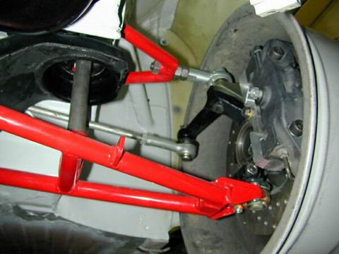

Už někdo z Vás staví tohle ???

-> Climber: Přesně tak A ještě víc udělaj kola. Ty jsou neodpružený a ještě se točej=velká energie. Proto se dělaj z hořčíku.

Saky Co myslis neodpruzenejma hmotama? tako, že to rameno bude mit mensi setrvacnost a tudis se bude rychlejs prizpusobovat povrchu vozovky?

jenze pochopte ze je rozdil mit dve kila na neodpruzenejch hmotach a mit treba dvacet kilo nekde jinde..

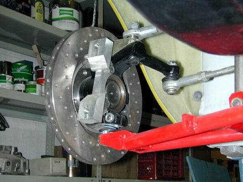

jenze ono jedna vec je hmotnost auta a druha vec je hmotnost neodpruzenejch casti auta.. tohle ma jeste jednu strasnou vyhodu a to tu ze si muzes nastavit zaklon a pak muzes laborovat s jakejmakoliv kolama.. pak nekdo oceni treba pevne ulozeni atd.. ono vyhody to ma urcite.. nicmene jestli je to ci neni zbytecne si uz kazdej musi rozhodnout sam..

Dvordy: Pakliže by si clovek odpustil pár takhle extravagantních projektů, mohl by si pomalu koupit olitanou placku nebo formuli. Taky se chystám na hobby vrchy, ale tohle za tu cenu mít nemusim.
Navíc pokud zustane puvodní nápravnice, tak mohl usetrit tak 2 kila?
Každopádně hezká práce

-> Climber: no, asi jak psal Saky (váha poloviční). A například vrchaři se snažej sundat váhu kde se dá - viz Zazaa a jeho hudrt

Zabejvat se něčim takovym je podle meho zbytečny jsem nazoru, ze origo náprava je dostačující i pro soutěžní provoz. Problém je zadní náprava.

-> Saky: Kolik by teda stala? Ja bych ji bral. Pekne delsi ramena, snizit teziste, poradny tlumice s pruzinama. Taky se musi skvele delat geometrie. Ja bych to nemusel mit ani z Cr-Mo. Stacila by mi nejaka dobra ocel.

co mas proti lepidlum? v dnesni dobe se lepi cokoliv, sednes do letadla a letis a ve skutecnosti je to slepenej model-) ono vyrobit tohle je celkem sranda aspon proti zadni naprave-) nebot tady mas spoustu veci danejch otazka jen jestli by si to nekdo koupil? ono jen ty trubicky vyjdou na vic nez nektara skodovka tady na webu-)

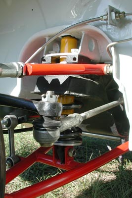

zadni naprava je z BMW
a motor tam meli z nejakeho opla nebo tak neco .... aspon kdyz se to poprve objevilo .... psali ze budou mit original 720, ale to 2*OHC co bylo na fotkach v aute to neni 720
jinak uz kolem toho byla spousta diskuzi a podle me je to pekne, ale s 200RS to nema spolecne skoro nic :)

A koukám zadní náprava taky zněčeho uplně jinýho. www.team-bayer.at/technik
/bremsehinten.htm

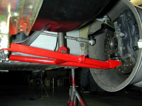

pokud vim tak je to Nikyho naprava a ty krehoucke trubicky jsou z CrMo trubek -) hmotnost tech ramen oproti seriovejm bude asi tak polovicni a pevnost oproti vyztuzenejm seriovejm tak dvojnasobna-)

nevím,jaká je síla té trubičky,ale taky se mi to zdá příliš subtilní,přemýšlel jsem tu nad tím dobu,ale když už to napsal i Climber ...

Vypadá to, ze je stejne pouzita puvodni napravnice...Vypadá to dost křehce

Jen bych chtěl vědět, jestli to už někdo staví a co jsou s tím za problémy?
