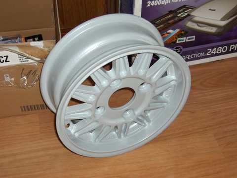

děkuji za rady, funguje to perfektně. Teď se nemusím stydět si kolečka dát na auto

ace ventura
Nechal jsem si opískovat a nakomaxitovat svoje apolla ale bohužel "vybublali". Řekli mi že je to materiálem a i když by to předělali tak to vyleze znova, takže mi je opískovali a mám je zpět.
Nemáte nějakej zaručenej postup nebo lakovnu nejlépe v Praze kde by to svedli? Napadlo mě třeba Alupro v HK ?! Díky
