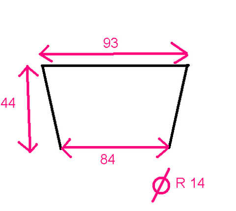

trosku to trvalo ale uz je doma zatial foto nemam ale aspon rozmer je tu!! este to bude chcet upravit priecku a dorobit dake drziaky na ramena a mozem skusat1 1 1 1

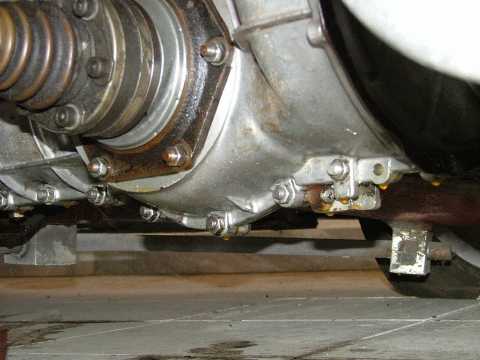

-> Peto85: jj, nafotit, nakreslit a Sakymu k výrobě.
09:14:01
22.03.2005
Dvordy
-> Pilot 105: tohle je na vlečce a -> Peto85: psal, že může koupit na kyvku, ale tam to bude asi umístěné stejně. RSo, co stojí v Lánech ho má také.
zvětšit zadni stabilizator - obrázek od Dvordy vložen 22.03.2005 09:14:01

Ten stabilizátor je na straně 89-90 katalogu ND Š100-110LS, včetně držáků.. Ale bez rozměrů. Lze jen vyčíst, že měl průměr 14 mm...

Peto85
foto nemam ale tvar je daco ako predny len ine rozmery
