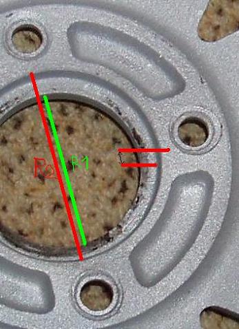

No já mám rozměr R1 76 mm, R2 85,5 mm a výškový rozdíl mám 14 mm. Měřil jsem i výšku středícího kroužku na náboji a ta je 12 mm, průměr středícího kroužku je 85.5 mm. Takže Apolla sednou bez jakýchkoliv problémů. Jak jsem již psal mám ráfky z různých zdrojů a je velmi nepravděpodobné, že by je upravili stejně, takže rozměry jsou s největší pravděpodobností originální. Na dvou kusech je napsáno (5Jx13, MADE IN ENGLAND, APOLLO, KN v lichoběžníku) a na 4 kusech je to samé, pouze jiné označení výrobce a to KN ENGINEERING. Zezadu v ráfku je na všech 6 kusech 135020 a AS2. Mám i originální pokličky a ty mají vnější průměr 75 mm, takže když máš průměr otvoru pouze 67 mm, tak by tam vůbec nepasovaly.

takze R1 6,7cm a R2 9,2cm a vyskovy rozdiel je 1cm no a ten kruzok co mam na naboji ma priemer 8,6 ale vyska je 1,3cm a neviem ci je to ok alebo to mam orezat na 9mm

tak som to meral ono je to ok ten otvor v kolese ma priemer 6,7 a ta vytocena drazka ma priemer 9,2 ale hlbka tej drazky je 1cm no a ten kruzok na naboji ma priemer 8,6 ale co je problem tak ma vysku 1,3 mm takze kolo vlastne drzi len na tom kruzku ale jak som nad tym rozmyslal tak ono je to skoro ok lebo ta matka ma kuzelovy spodok a aj na dysku je to ten tvar cize dotahovanim sa to MUSI vycentrovat takze co vy na to??? jedine co my vadi je to ze sa to neopre celou plochou

-> Peto85: tak jsem se dnes bavil s Ondoňem a on má Jupitery a taky mu tam nesedli, tak nechal asi tak o 5mm osoustružit ten středovej kroužek, tak aby tam nezavazel a středí to šroubama a prej nepoznal rozdíl oproti plecháčům co měl předtím. Má Rapida 130.

-> Peto85: Já to udělal takhle: Škodovky 105,120 do určitého data výroby (myslim cca do 1983) tj. se šnekovým řízením měly náboje podobné jako eMka (tj s hřebenovým řízením) akorát s takovým rozdílem, že eMko má už ten středící kroužek a na to už nic jiného,než plecháče nasadit bez úpravy nepůjde. Takže máš asi 2 nejjednodušší varianty řešení : buď si sežeň užovkový náboje, jako jsem to vyřešil já, nebo si nech ten středící kroužek na eMkových nábojích odsoustružit, případně vytvořit na nich středící kroužek, takového průměru, aby odpovídal kolům APOLLO
