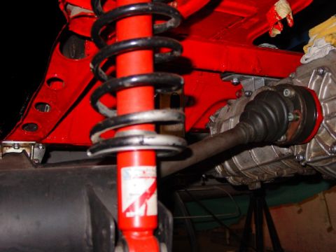

Dvordy
obrázek 2

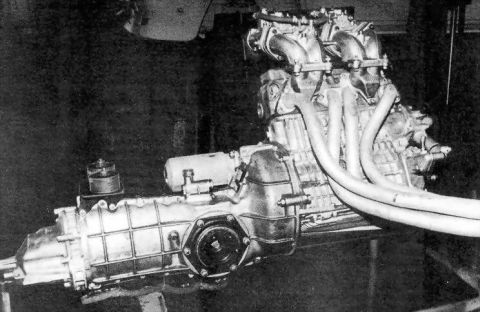

Dvordy
-> Saky: a bude ten držák podle LR uchycenej na dvou šroubech u převodovky (obrázek 1)nebo na jenom na jednom (obrázek 2). Někdo to má jen na jednom a myslím, že je to málo.

pricka tam nebude bude to jako u LRy tzn jen drzak prevodovky na silentblokach

Dvordy
-> Saky: ta příčka tam bude muset být, nebo to půjde také udělat jako u LR.
