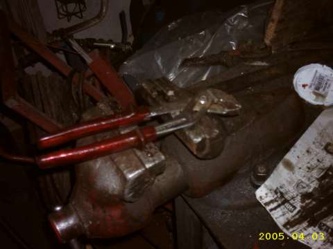

totok:

-> minno: To je takové speciální nářadí které funguje jako kladivo, šroubovák, páčidlo, vytahovák hřebejků, a mnoho dalšího. Jiný název je SIKA kleště nebo Sikovy kleště. Na slovensko by tomělo dorazit někdy koncem listopadu. ;-)
