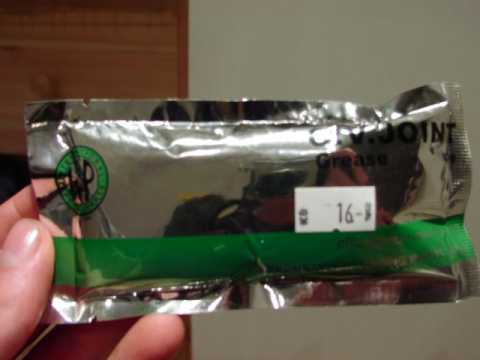

Aku vazelinu na loziska a klby?
17:38:39
06.12.2006
06.12.2006
Paul
tenhle pytlík jsem dostal v mototechně na homokineťáky.Máte s tím někdo zkušenost.Není na tom napsáno nic co to obsahuje,takže nevim jestli je v tom to MoS2.Díky
