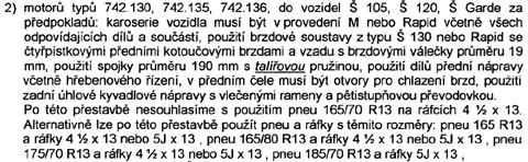

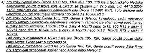

-> ajsman: Je to stažené z MDČR www.mdcr.cz/NR/.../k28120
05.pdf
a je to oficiální stanovisko Škoda Auto a. s. k přestavbám vozidel.

-> qwerz: Pozri si poslednu vetu bodu 5

-> qwerz: Schválené Al disky jsou Apollo, Jupiter, Meteor 2, gumy 185/70 (pouze pro Rapida a 13x), 165/70 (pouze pro 105, 120, Garde), 175/70 a 185/80.
