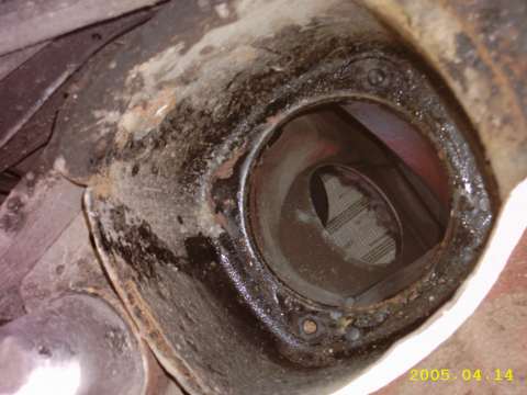

-> Palic: Vždyť to říkam - nové Mka a Rapid měli jen dva šrouby...
11:38:45
14.04.2005
14.04.2005
Palic - zrušená registrace
-> Labros: hele ted jsem kuchal 136 a ta mela domecky chyceny jen 2 sroubama....... na ty dals dva uz nebyla dira :)
11:31:25
14.04.2005
14.04.2005
-> Labros: Jasně.
-> kaipan: Podle mě jo.

to si teda nepamatuju ale je to fuk - ty šrouby jsou tam je aby ty hrnce nepropadly dolů když někdo oddělá pružiny
respektive ještě aby se nehejbaly do strany...
respektive ještě aby se nehejbaly do strany...15:34:00
13.04.2005
13.04.2005

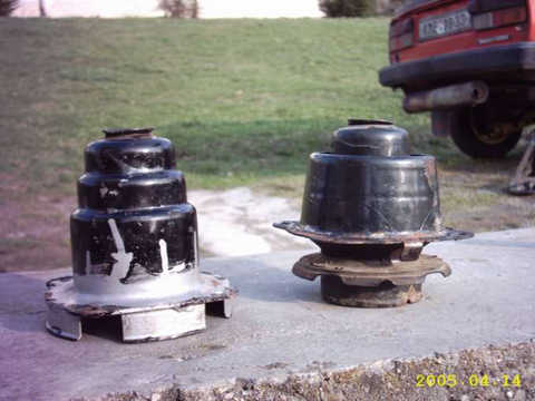

-> kaipan: Jsou jak píše Milda víc vystrčený a mají v sobě jakoby silentblok - ty 130 jsou jen z plechu a jsou uchycený dvouma šroubama ač tam jsou čtyři díry - alespoň na mém autě byly jen dvědíry v kasli a i v Rapidu z něhož jsem měl nápravu, tak byli na dvou.

-> kaipan: No voni nejsou kratsi voni sou vic vystrceny, to uvidis az je budes mit vedle sebe, jinak ta jdou normalne, je to zamenny

uchycení je stejný, 4 šrouby s matkama

dej tam domecky ze 120ky

Mám dozadu nachystaný zadní kratší pružiny, ale potřebuju je nějak prodloužit, abych neměl na Rapidu "A", jde místo vkládání podložek zkrátit domečky pružin ??
