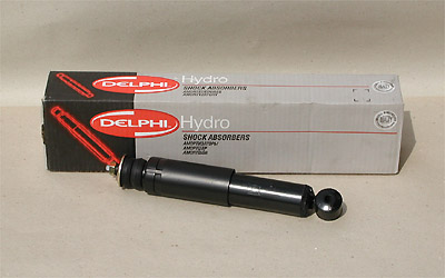

Petr Šťastný
-> saskyn2: a dal jsi je tam bez nějakých úprav?
10:26:38

BEYER - zrušená registrace
Petr Šťastný: budis ale robia tlmice aj pre shade...
a ja som narazal na ne
z ladaka budu tuhsie to je jasne

Petr Šťastný
-> 5ko: to nevim, ale o žádných jsem zatim neslyšel
10:18:47
26.04.2005
26.04.2005
Petr Šťastný
jestli jsem to pochopil správně, tak tam píšou že to je pro modely od 2101 až 21073.

Petr Šťastný
-> BEYER: ale v tom odkazu je to díl pro ladu, ne pro škodovku

saskyn2
Já mam z žigula, ale nevim jakýho, určitě ten starej- 2101, 2103, dostal jsem je nový od kámoše, když jsou roztažený tak jsou o 1cm kratší než škodovácký, taže ke kratším pružinám ideální(já mam La 260), jsou tvrdší než škodovácký, ale nodokážu to moc posoudit, protože jsem to měnil i s pružinama ale každopádně to je obrovský rozdíl
5ko: delphicko nieje rozoberatelne... mno a je pomerne makke teda na skodovku moj nazor

5ko
a nema delphi nejake tlmice co by pasovali aj do zadu na skodulu? kyvku
23:42:29
25.04.2005
25.04.2005
5ko
a ten delphi je lepsi ako original lada? je rozoberatelny?
