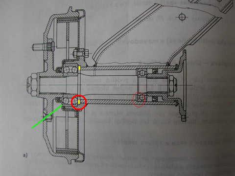

-> Labros: ta mezirka tam zarucuje, ze si loziska driv sednou na dorazy na hrideli nez na dorazy na rameni, cimz se vylouci moznost toho axialniho nasponovani pri utazeni maleho loziska. Mezirka >0 tam podle mne byt ma a je i na tom obrazku.

-> Labros: S tou podlozkou radeji opatrne protoze pokud to spatne zmeris a udelas ji byt o 2 desetiny vetsi tak to loziskum jiste na zibotnosti neprida... Loziska do ramena zalep a smontuj to jak uvadi prirucka a mas po problemech. Akorat testni jestli to vicko to lozisko zajisti at nema vuli

Zadnej vymezovaci krouzek tam nedavej, leda snad jen v pripade, ze by tam byla vule i s vickem... ale to bych se snazil resit jinym ramenem..... Hlavne nesmi dojit k tomu, ze loziska obe dosednou na konec osazeni v rameni, ale nedosednou na konec osazeni na hrideli, cehoz s prilis tlustou podlozkou snadno dosahnes, po utazeni malyho loziska by se to pak axialne predepjalo, coz by to male lozisko mohlo rychle znicit....

Kazdopadne z obrazku je jasny, ze velky lozisko ma bejt usazeny presne na tesno tak, aby s prilozenym vickem nelitalo a to maly lozisko ma mit malou mezirku mezi koncem osazeni v rameni a timto loziskem, tj. jak to vyjde pri montazi.... tj. to, co rikam od zacatku.... Navic si myslim, ze ulozeni lozisko-rameno ma byt "s presahem" tj. ze se lozisko ma lisovat.

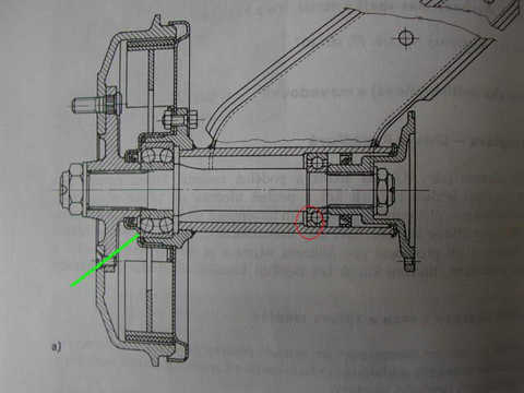

Tak ta vůle je buď tam, kdes jí nakreslil, nebo na opačný straně, kam jsem dodělal taky červenej kroužek, záleží na tom, na jakou stranu se hřídel zrovna vysune ;)
Vymezovací krožek chci dát tam, jak jsou žluté čárky.

jenik120
a prilozka (zelena cara) slouzi ptave k tomu aby se to neposunovalo
12:05:06
28.04.2005
28.04.2005
jenik120
okud dobre chapu obrazek tak ta vule je daná práve tim mistem červ kolečka na obr. a tim ze mas volnejsi loziska v rameni ze?
