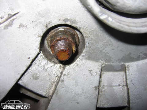

BEYER - zrušená registrace
mno maticka matka isla dole sposobom ala CO takze mam to konecne povolene 1

Martin
-> BEYER: Na takové případy zkouším ořech o mm menší a když tam nejde, tak mám v záloze gola sadu, která má rozměry v palcích, což vychází akorát tak něco mezi metrickýma stupněma a zpravidla tam jde narazit.
Kdysi jsem také takovou matici povoloval namlácením trubkového klíče, který sice tímto vzal za své, nicméně matici jsem povolil.

27.04.2005
To si oholil orechom od tony alebo podobneho vyrobcu? Ja som zatial matky nicil len srotmi bez oznacenia (aj ked castejsie som nicim tie sroty :) ).
Poradit mozem len to co ini. Trosku opilovat a dostat tam 16 alebo 15. Samozrejme len kvalitu. Akurat poda fotky sa mi zda ze to moc opilovat nepojde.

Martin2705
Já to řešil tak že jsem do prostředka šroubu vyvrtal díru, a použil brutální sílu. A matka se hnula a zbytek šroubu se sesypal dovnitř.

27.04.2005
-> BEYER: nejdřív to zkus tím menším vořechem, pak blickama a jinak tam navař matici a povol tu větší matici.

27.04.2005
Vojta - zrušená registrace
Ja neco podobneho sundaval majzlikem :) Nechal den predem v brzdovce pak a pak majzel a slo to dolu.

27.04.2005
Zbyněk
-> BEYER: tak co už to máš dole? Já jsem to řešil malým sekáčem a není boha že by to nepustilo, pěkně to chytni na bývalou hranu a těma rázema to pootočíš!

27.04.2005
Johny Death
me pomohl trhaci klic od tony 16ka kterou jsem na to namlatil kladivem a povolil to pak raz dva

11:55:59
27.04.2005
kdo je to prosimvás ten metrinch? 1
Ten naklepnutej oříšek nevim. Nedávno jsem strhnul průtokovej šroub, naklepnul 13ku, ale ta se taky protáčela.
S tím pilováním na 14ku to vypadá, že zas tolik materiálu tam není ;)
Rozhodně bych zatím opakoval WD lázně a pokusy o sundání pomocí nahřátí a standardního nářadí.

tina
no anebo vzít pilník a vypilovat si z toho třeba čtrnáctku:-))
11:46:11
27.04.2005
-> BEYER: :a co si sehnat 17 případně tedy 16ku ořech ,ale Metrinch?a tam by možná šla už i ta 15ka.....zkus od někoho půjčit sadu...

tina
za zkoušku by možná stálo vzít o trochu větší matku a zkusit jí přivařit k té, co tam drží, ale určitě to chce použít tu brzdovku nebo něco na povolování...

jo a nebo pokud se na to nedostanes tim herkulem tak zkus na matku naklepnout 16 orech....pripadne 15ku,podle toho jak moc je to oholene
11:30:39
27.04.2005
-> BEYER: :brzdovka,nechat den stat,pak nahřát (opatrně) a zkusit nejakym Herkulem nebo jak se tem klestim rika....

CHIP
V prve rade jsi to mel natrit brzdovkou nebo necim na uvolneni zarezlyho zavitu .... a az pak nasadit hrubou silu ... ted bude kazda rada draha ...
foto problemu 8
zvětšit ako to dat dole :{ - obrázek od BEYER - zrušená registrace vložen 27.04.2005 11:06:19
11:04:37
27.04.2005
mam dilemu ako dat dole strhnutu matku za stevtu kola 8 bez toho aby som poskodil disk 8 alebo pripadne poskodil toho co najmenej... to jest stift a pod...
