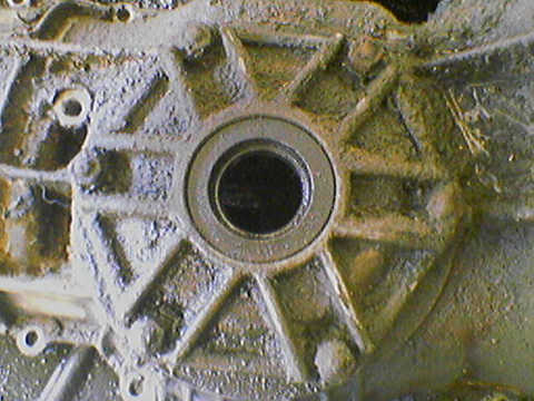

projde,stane se stoho 120LX, ja mam 105 a mam to predelany komplet na 130 (brzdy, hreben,napravy,5q...) a na STK nic nerikaly.A ty tam mas to gufero??-viz foto??

podle diferaku,ta na 130 napravy ma diry na 1000hran a gufera na vikach diferaku a ta na rovny poloosy120 ma takovy dve drazky na kameny a ma to prirubu na manzety,protoze 130 ma ty gufera, coz 120 nema

Koupil jsem si novou prevodovku a chci se zeptat jak na prvni pohled zjistim jestli je na vlecku nebo na kyvadlovku????
