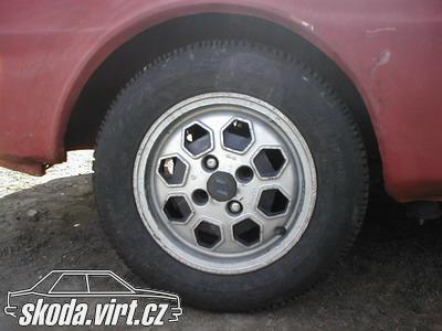

aDAm
-> VeTëV: no kdyby byly renovovany tak by nemusely vypadat zle;-) no ja je tam mam kvuli rozteči pač shade kola dozadu už nehodim

aDAm
-> VeTëV: že jo;-) a sou k mani;-) sou to tuším 4,5"ky na 13" 4x100...ETčko a ani středici kroužek nevim

aDAm
a takhle ty pracovní hliny vypadaji;-)

aDAm
No tak vas přestanu lakovat no;-) ty ačka nejsou kvuli napravě ale kvuli toho že sou blbě přidělana kola;-)
Nejsou tam kotouče,jen unašeče a kotouč ma svuj vlastni středici kroužek a kolo taky a sou ruzne takže tam je schod a když sem tam to kolo šrouboval tak je prostě nakřivo;) když ho roztočím tak je to osmička jako prase;-)

aDAm
-> King2: jojo měly by to byt ony. my je měli na rendlu ale ten už je ted ve světě tak sem je vzal jako pracovní kola;-) sou na hlinach 13". No novy silent pudu koupit...teda objednavam;) to zas bude palka jak svina:-/

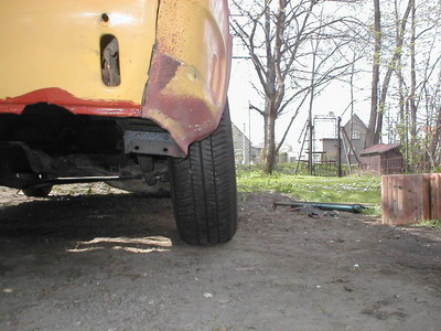

-> Adam Radimovič: to pak bude opravdu elegance sama - hele tak me napada jak si psal jinde rozrezat a do srotu
body stejne nejsou tak co

aDAm
-> Jirik: tak uděláme stejny odklony i vepředu;-)

-> VeTëV: Je to áčkovej hnus. Takže zase rozebrat a repásnout.
Jooo, pokud by jsi měl stejný odklony i vpředu, tak to bude super.

-> Adam Radimovič: je to takove pekne elegantni ladi to s celkovou linii karoserie

-> Adam Radimovič: na problem vlecky sis odpovedel sam, ja tohle s vleckou nezazivam, pac si nechavam svoje origo podleny ramena, mam uz tam druhou vlecku, prvni byla gardova (smrtak, ale bez acek) druha je od pexe, podleny ramena shnily jako kurva, dal sem ji na svoje ramena a krasa (Ludek podtvrdi, pockej ten uz ne pac umrel, takze jedine pex vi jak mam kola v rovine) jinak to ze sem poznal ty debicy, to je profesionalni deformace:-)

kuko
a ako jazdia take Debicy? vkuse to davaju v METRE na prvu stanku
22:32:18
01.05.2005
01.05.2005
Samantus
no jo no co na to rict co si na ni vsechno delal? jo jinak - pekny Debicy
22:18:24
01.05.2005
01.05.2005
aDAm
Tak sem dneska do Rampoucha hodil napravu a mam Acka jak prase:-/
