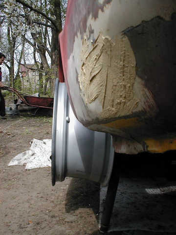

Adam Radimovič: tak ked das tak trochu tuhsi zadok tak mas vystarano... 1 alebo potiahnes blatasky 1

Adam Radimovič: ak budes mat ine napravy tak hej ale pokial klasicke tak nie 1 a ked ti to bude chodit rovno tak mas problem ked prepruzis 1

-> BEYER: no tak mě ty kola fakt budou chodit rovně (svisle).....

Adam Radimovič: mno preperovani ti pojdu kola nie rovno ale rovnejsie :) a pri prejazde zakrutou sa mi na zatazenu stranu skovalo kolekso pod lem bez opusinkovania pneu... jediny problem som mal pri preperovani... 8 ale uz sa to riesi :))

to Adam Radimovič-mě právě mangelsy taky takle koukaly a v obzvlášť prudkejch zatáčkách to vobčas zapískalo, jak to vo ten lem chytlo, ale to sem musel mít někoho posazenýho dozadu, pak sem dal dorazy na tlumiče a už to pak bylo v pohodě

-> BEYER: no traktorova guma nebude:-) musi tam byt nějaky nizkoprofil jinak se to tam nevleze a pravě při properovani by to šlo do toho lemu jelikož to kolo chodi rovně...

Adam Radimovič: v zakrute ti to rezat gumu nebude toho sa obavat nemusis skor pri preperovani 4 pozri si moje auti ked som to mal este dole ako mi to tam licuje 1 a myslim ze ty nebudes mat problem ani pri preporovani pokial nedas daku traktorku gumu tak sa to stihne skovat pod lem blatniku 4

to bude uplne v pohode, to mam tak stejne, ja byx xtel jeste predek tak udelat2

-> K!RR!: no ja je měl za slušny peníz;-) sice bez pokliček ale šel sem do nich;-) sou to 7,5x16 ;-) do toho podběhu asi tak akorát;-)
09:19:11
02.05.2005
kirri
-> Adam Radimovič: jojo tyhle kolesá se mě líběj ale asi teda určitě pujdu do ATSclassic
09:18:07
02.05.2005
aDAm
-> K!RR!: no ty ačka sou proto že tam ta naprava je jen tak chtynuta a neni dotahnuta na patky;-) jinak snad ty ačka zmizi.
No a asi ty kola takhle nechám, jen by to chtělo ještě nahodit gumu at vim jak to vypada;-) Jinak sou to BORBETkY Ačka;-)
09:05:16
02.05.2005
kirri
-> Adam Radimovič: mě se to líbí, kdyby to bylo vyrovnané (áčka a pod¨tak to nemá chybu, mě se to fakt líbí na těhhle autech na fávu už to není ono tam to musí být ťip ťop4
09:00:13
02.05.2005
aDAm
-> K!RR!: že to jolo tak leze jo?;-)
08:59:33
02.05.2005
kirri
-> Adam Radimovič: dyť je to pěkný
08:58:30
02.05.2005
aDAm
-> Majkl: ale ono to právě nahoře krásně licuje;-) tak to asi nechám v detschland stylu;-)
08:50:31
02.05.2005
srovnat acka a vytahnout lemy4

sem zkusil nasadit Borbetky a kurna nějam moc mi koujkaj ven...ale jen dole nahoře krásně licujou :-/
zvětšit Tak mam kola nějak moc venku... - obrázek od aDAm vložen 01.05.2005 22:20:01
