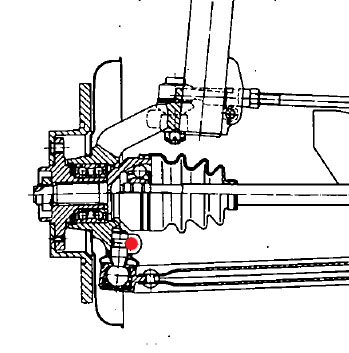

jo....ten čep je přidělanej na ramenu 3 šroubama. A do těhlice je jištěnej šroubem ze strany,jak je patrný z obrázku. ze shora žádná matice není...průměr nevim...odhadnu...10mm...

presne jak pises na tehlici je objimka a kulak je jistenej sroubem (na obrazku cervene)

-> Adam Radimovič: Nevím to stoprocentně, kdyžtak se zítra juknu do knížky, ale tuším, že ten čep je chycen v těhlici příčně šroubem. Jinak konec toho čepu je válcový, takže po vyndání toho příčného šroubu by měl jít ven. A jestli nekecám, tak ten šroub je nějaká M10-12. K ramenu je ten čep tuším také přišroubován.

aDAm
nevite někdo jak vypada čep na fačku? je to na matku shora? jaky ma pruměr?
