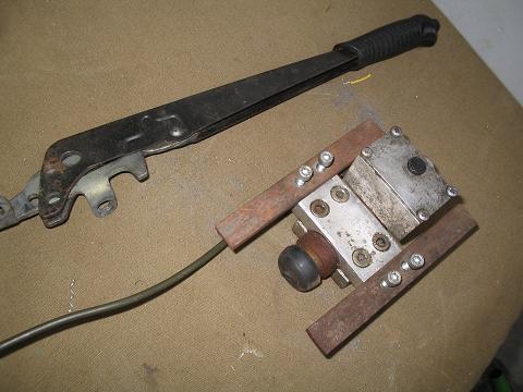

Gryzly: tu rucku nemusis mat v podla LA mechanizmus sa da prerobit saky ma nieco podobne prichystane uz aj pre mna

-> Adam Radimovič: No většinou se ještě musí upravit destičky kvuli ručce a udělat kapalinovou ručku a natáhnout další trubky. a ta kapalinová ručka jo to co mě od toho odrazuje. Nechcu ten bazmek s nádobkou vzadu za předníma sedačkama.

-> Dvordy: Já to nečet
