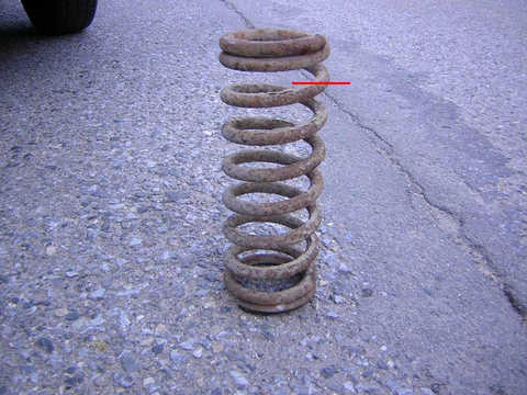

ja rezal vrsek. Dole je nasazena malinka guma aby to nebyl kov na kov.

Este dotaz....Kde je mam riznout? Vrsek co sedi na napravnici nebo spodek co sedi na rameni.....Cetl sem na skoda.panda ze spodek...Jakej je v tym rozdil????Co se muze stat? skoda.panda.cz/clanek.php

-> Rooster: Já to taky seříz o 1,5 předek seděl,ale tzadek lítal jako ...nevím co

-> Rooster: ono zalezi jak moc mas ty pruiny unaveny, ja to mam treba 1,75 otacky zavitu, a mam mazi blatnikem a kolama tak 5 cm mista.....

Nechci aby to bylo na doraz.Ma to kamos a je to tvrdy jak svina..ale suprove to sedi....Na nase silnice to neni:)Tak 1,5 bude OK

já to mám seřízlý asi o 2 závity a to je maximum!!!!níž bych už nešel

tady to mam ja a je to akorat - mezera je asi 3 cisla a uz je to znat

zaleží podle toho,jak sou ty pružiny unavený

-> Rooster: ja to mam o 1,5 a mam to asi 2 cm od dorazu možná ani to ne.

-> Rooster: 2.5 a sedne si to na doraz tesne... cim min, tim vejs to vude nad dorazovou miskou

O 3! Ale je to šílenost! Bohatě stačí 1,5!

Cau lidi... Newite nekdo o kolik zavitu fiknout pruziny(predek) aby rameno sedelo na te gumove pruzine(pro nektery lidi doraz)??? Nebo popr. aby byl mezi tou gumou a ramenem tak 2-3cm volnyho mista ?? Beru cokoliv... Nejlip fotku a k temu kolik je to pero rizly.... Dik moc..
