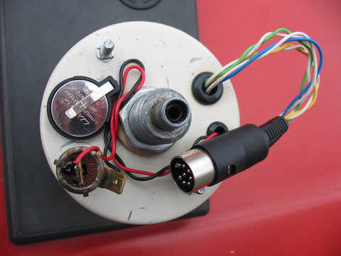

-> Pilot 105: jo libi :))) moooc :) ale nevyfotil jsem to :) dnes jsem si udělal ovládání tachometru a už mám nachystane i čidlo až nasadim vlečku tak to zapojim a pak to bude vééélka paráda :))) Tachometr teď vypadá jako budík z raketoplánu buran :)))
