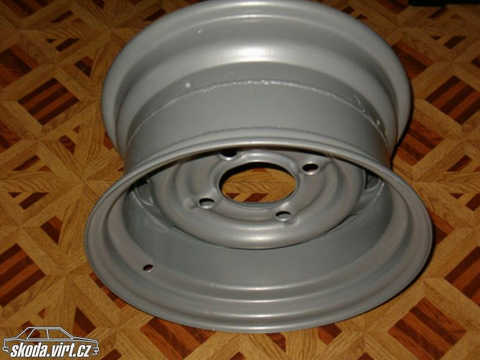

A další věc. Brácha si dělal taky doma 13" převařáky a než je svařil tak dal do svěráku přední náboj aj s ložiskama a na to nasadil ten disk a do druhýho svěráku dal pravítko a když ten disk roztočil tak viděl kde to háže a kam a tak to posunul a když si stím hrál asi pul hodiny tak to měl dobrý a pak to teprv heftnul. udělal si takhle dva 13palcový a když je pak obul do jetých OR34 tak na jednom bylo 60g závaží a na druhým 90g. a to už je docela dost, ale dělal to doma na koleně a poprvé a měl to na zadní nápravu.

Mluvíte tu o převařácích zkoušeli jste někdo upnout klasickej plecháč na terým jezdíte třeba 10 let a roztočit ho dejme tomu na soustruhu?Polemizovat otom zda plechovej disk bude házej nebo nebude je relativní, ale tyhle disky nikdy nejsou storpro bez házení, hledal jsem takový aby neházeli ale skončil jsem stejně u svých původních a pokud to někdo udělá dobře dá si převařákama práci tak taky házet nebudou o nic víc než házej klasický disky, ale jen tak bajle voko smrk smrk at už to můžu hodit na auto což jsem taky viděl, když pak to auto jede a sleduješ to, je to sebevražda, osobně mám taky převařáky 13 a jsem v celku spokojen s tím jak házej resp. neházej, protože vim že ty disky ze kterýho jsem je udělal jsou stejný disky na kterých auto odjezdilo 15 let bez problému, mimochodem jak je vaříte potom zpátky?svár po celý délce těch ploch?nebo jak já je mám jen tak heftlý zatim aby se mi nehli

ten disk sa ti nikdy neporady urobit presne zeby si nemal hadzanie ...osobne som tiez cel prelysi 13' ale znami ma zrusil s tim ze sa mi neporadi to co pisem vyssie... plus mi to rozbije napravy a pod... lebo mas tam hazdanie a aj sebemensie hadzanie robi kmity krore sa prenasaju jednak na riadenie..cize je mozne ze to budes citit na volante a rozbije ti to napravy...diferencial... ono tovarna vyroba je tovarna vyroba :) oni na to maju vecicky :) ak sa mylim tak mi to napiste :) nech tu potom niesom za sprosteho curaka :)

-> beluska: A jak je to dělaný? Protože škodováckej disk 14" je z oboustčran stejnej takže pokud ho otočíš, tak tak furt nebudeš mít límec.

no ja jezdil na prolisech asi 2 roky. Je to vlasne klasicky skodovacky disk, akorat otočen ten lem.
Kdyz jsem to nahodil na auto tak jsem poznal rozdil a dost velky. To rozsireni je citit. Kazdopadne doporucuju na to gumy s nizkym profilem, ja mel 175/70 R13 a parada. Neda se to srovnavat s klasickyma gumama treba 165/80 na klas. discich. Spotreba by ti nemala nejak naskocit..nevidim duvod..
