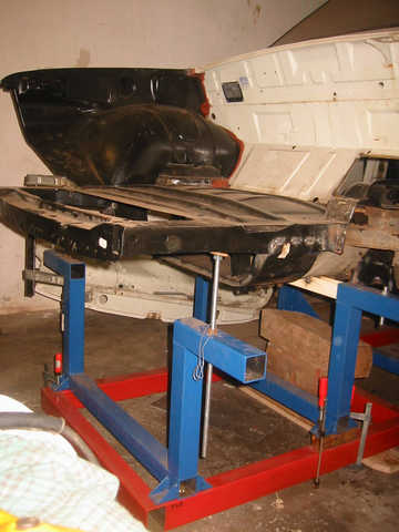

tuxik: nakresy jsem nekde mel na papire, ale mozna bych to jeste dal nejak dohromady. podivam se a kdyztak to sem dam. je to proste jen ta zakladna plus 4 ty podpery ve tvaru obraceny omegy (dve uzsi a dve sirsi). na tom ramu mam vyvrtany diry podle pozic v dataplanu S120. Auto jsem si pred rozrezanim pochytal podle tech bodu (sedlo to pekne ;-), pripevnil, rozrezal a menil. Material na tuhle "stolicku" me vysel na neco pres dva tisice. horsi to bylo presne svarit, vyvrtat diry, atd...

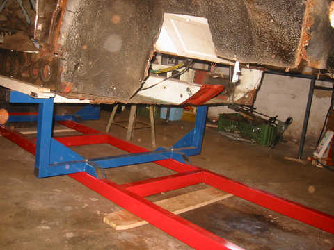

tak ja sem s tim zacal asi tak jak tu pisete. mam jen problem v tom ze ani stred.panel ani kus prahu tam nezustane. nova podlaha je kompletni se vsim vsudy a ezat ji nehodlam. za dnesek sem do ni narezal silnosteny trubky a posvaroval. 3trubky napric ke kazdym parum sloupku, a navic sem dodal trubky ve tvaru ,,N,, po smeru auta. mozna hodim i foto. co myslite bude to stacit?

Sita
ale nejsem odbornik - jen jsem chtel ukazat jak jsem resil presny usazeni novejch dilu ja. aby to tu nebylo jen o hovnech :-))))))
10:46:26
23.06.2005
Sita
este jedna pro predstavu

taky jsem menil velkou cast spodku auta (S120), ale ne celou podlahu jak ty. sedan je podle me navic slozitejsi, protoze ma B sloupek, kterej se musi hlidat. dobre to podepri, promysli a vevnitr si pripadne jeste udelej nejakej ram. ja jsem si udelal takovou "sestavovaci stolici" podle dataplanu S120, abych pak vratil navareny dily spravne.
zvětšit pro ODBORNIKA -podlaha - obrázek od Sita vložen 23.06.2005 10:40:24

-> Libor: Abys neřekl, že se ti jenom nasíráme do fora a nic ti rozumného neporadíme, tak já ti dám jeden svůj poznatek:Kamarád vyvařoval Š 120 a jelikož jí měl totálně shnilou tak uřezal celou podlahu včetně prahů a celý auto drželo jenom na středovym tunelu a nějakejch zbytcích prahů.Nevim jak to je u erka ale mohlo by to byt podobné.Čili když na tom nebudeš nak rajtovat, tak se ti to nazbortí.ještě to můžeš někde zespodu podepřít, aby jako jó bylo jistý
