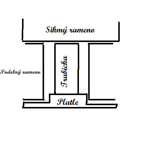

Bagrr
Ty voe. tak to nakonec vyřešila vrtačka, svářečka, metrová trubka a pár skoků na trubce:o)... No a teď babo raď, jak proříznout ten závit, páč klasickej závitník to neveme až do dna...
19:40:33
27.06.2005
27.06.2005

Bagrr
Tak sem dneska o kousek pokročil, podařilo se mi rozsr*č*ovat tu kostku na geometrii a koukam, ta trubička je přirezlá k rameni a patce... Tak vodvrtam kousek toho šroubu, tak aby byla patka dole... A pak vmeu svářečku a matku, matku přivařim na zbytek šroubu a pak autogenem nahřát do ruda a snad to povolí, ještě se ozvu, jak to dopadlo... (doufám, že dobře)

Johny Death
-> DuriQ: ty patky nejsou stejne. a ty trubicky by me zajimal zpusob jak jsi je rozhejbaval :))) me se podarilo s nema pohnout az majzlem a kladivem :)))
09:01:06
22.06.2005
22.06.2005
Zazaa
to podelny rameno rozrezej a rozevri ty 2 casti od sebe
zustane ti sikme rameno se sroubama a tou patkou
srouby prerizni a zbytky vyklepej z te patky ... ty zbytky v rameni zkus navarit matky a povolit je (jednou sem to delal 3m trubkou) chce to fakt brutalne zabrat a nebo ty ramena nahrat autogenem
08:47:20

Bagrr
Právě že nejde:o( Asi tu platli rozřežu a pak to snad ňejak půjde... Anebo to vodvrtam...
13:54:40
21.06.2005
21.06.2005
Aha. Umělecký dílo
A ta "platle" teď nejde vyklepnout sekáčem? Když ho přiložíš mezi podélný rameno a tu příložku a praštíš do toho?
A ta "platle" teď nejde vyklepnout sekáčem? Když ho přiložíš mezi podélný rameno a tu příložku a praštíš do toho?13:46:37

Bagrr
A nejsem žádnej umělec, tohle bylo nakreslený zua 30 vteřin v malování:o)
13:45:37
21.06.2005
21.06.2005
Bagrr
Platle
13:39:58
21.06.2005
21.06.2005

Bagrr
Jo a co bude dělat vlečka, když tam dam platle klas kyvadlovkový? Páč to asi ods*re ta platle... nebo to ods*re komplet vlečka necham si kyvku...
13:37:58
21.06.2005
21.06.2005
a jestli ne vyklepnout tak vypáčit?
13:37:16
21.06.2005
21.06.2005
Crack
a když tam nemáš hlavu šroubu,tak to nejde vyklepnout?
13:34:06
21.06.2005
21.06.2005
A budeš si muset navačit asi matky místo těch uřízlejch hlav šroubů
13:33:04
21.06.2005
21.06.2005
zeptej se Marcela, ten nedávno takhle jednu vlečku rozebíral, musel rozřezat podélný ramena flexou a tak se dostal k tomu závitu kterej vystříkal WD sprejem. Jestli to pak povolil, to už nevim
