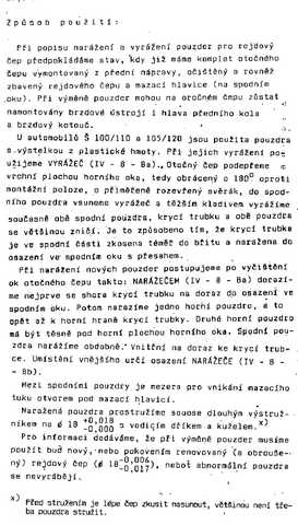

Ked si spojim vase rady s nakresom a popisom z dielenskej prirucky tak som mierne zmatany :).

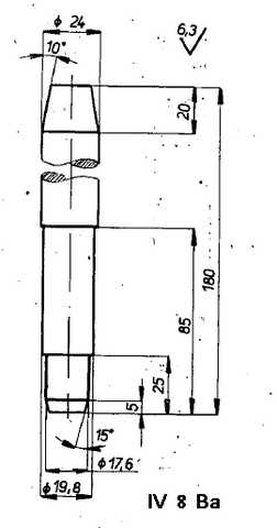

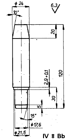

vystruznikom synu vystruznikom
mno ked si vsimnes tak tie puzdra su vlastne ohnute akoby trubky da sa to podpacit a potom srutit smerom dnu a potom vitiahnut aj ta se da
to ked nemas ten pripravok...
ale ak to poskladas samostatne a bez vystruzniku tak mi daj potom vediet ako si to spravil

Som blby no :). Keby som si bol precital dielensku prirucku, tak vidim kde je problem. Asi to bude tym, ze ju mam len dva tyzdne, a len teraz som ju prvy raz pozrel :). Rurku rozrezat (je hrdzava, takze neprejde) a vymlatit puzdra dovnutra.

-> PeterP136: na pouzdra svislaku je urcenej vyrazec, jeho nakres najdes v knize "Montazni a kontrolni pomucky Skoda"
