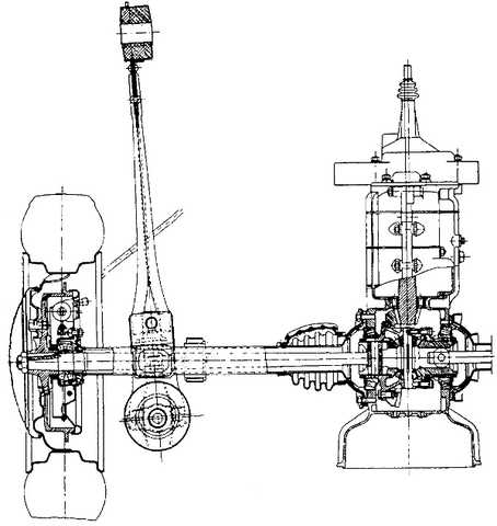

-> VeTëV 19.07.05 12:57:37: o ten obrázek je pochybnej, se podívej kde má prasátko v bubnu.

ale VeteV mi dneska říkal že jeho obrázek je z Andrta!?! takže pak by všechny knížky říkaly to samý. Ale stejně Větévka říká že tak jak je to v knížce se to na autě kříží.

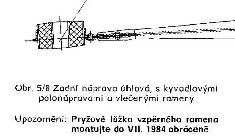

2 Vetev: Hmm...a sakra :c) No, dal jsem si tu praci a juknul do naskenovanejch prirucek a vysledek je 2:1 ve prospech orientace silentbloku z Vetvova obrazku. Tenhle vykres je jak v Dilensky prirucce, tak v Cedrychovi. Ja zase vychazim z Andrta, kde to je obracene. Dalsi indicii pro me byla orientace silentbloku na moji kyvce, nez jsem nahodil vlecku. Ovsem ted me vlastne napada, ze: 1) moje shade, je puvodne uzovka kompletne predelana na Mko, takze servis, kterej to kdysi delal moh zkopirovat orientaci silentbloku z puvodni uzky kyvky 2) Obrazek v Andrtovi je v prvni casti, kde se probiraj uzovky - z toho by mozna mohlo vyplyvat: 1) King2 je tukan a kaze bludy (viz Jizik :) 2) uzka vlecka a uzka kyvka maji stejnou orintaci a obe siroky napravy maji tu opacnou. Ale stejne az dneska zaparkuju na sidlisti, tak obejdu par 120tek na parkovisti s dekou a baterkou, abych se ujistil

-> Labros: ale hovno, ale porste nechapu tento obrazek - vsude jsme to videl opacne - jako na autech - ale kniha hovori takhle - mozna se v tom nevyznam, ale sem z toho zmateny
jak to vidis ty?
jak to vidis ty?
13:20:38

-> King2: taka ted mi vysvetli tendle obrazek

Tak jeste jednou pro zopakovani (mozno dohledat i s obrazkem v historii): 1) kyvka a garde "uzka" vlecka - silentblok(zelva) podelnyho ramena je VZDYCKY tou "vetsi pulkou" smerem OD STREDU auta.
2) vsechny "siroky" vlecky: "vetsi pulka zelvy" smerem KE STREDU auta.
Jakakoliv polemika ve stylu "na mym aute je to origo a je to obracene..." je zbytecna :)
