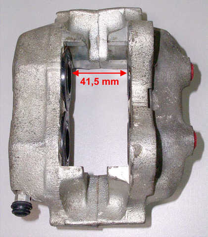

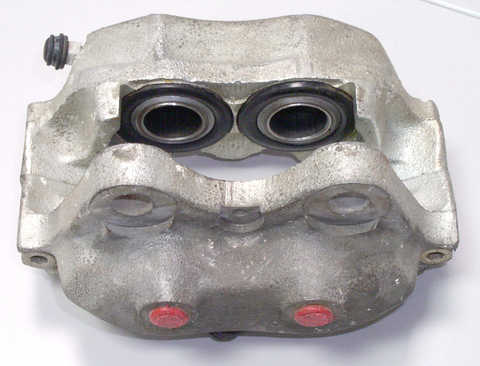

Jak je z fotek vidět, pístky jsou zároveň s prachovkou, vůbec z ní nevykukují. Tak opravdu nevím kde jsi udělal chybu.10 Jediné co mě ještě napadá je že jsou špatné prachovky, když píšeš, že pístek po zatlačení silou opět vyleze ven.

-> Tomáš SK: Vzdálenost mezi pístky při úplném zatlačení do třmenu je 41,5 mm, takže pokud to spočtu 15x2 destičky + 9,5 kotouč, tak jsem na 39,5, takže mám na každé straně 1 mm k dobru. Dnes jsem byl v autodílech změřit pístky co prodávají a mají výšku 29,4 mm přesně jak píšeš. Třmen, který jsem měřil je nový originální díl, ne druhovýroba.

Určitě jsi zatlačil pístky nadoraz?
00:47:52
21.07.2005
S tímto problémem jsem se nikdy nesetkal, předpokládám, že kotouč ná sílu 9,5 mm, brzdič je originál, tak jediné co mi napadá je, že pístky nemají správný rozměr. Jdou zatlačit do třmenu tak aby byly skoro zároveň s prachovkou? Co máš za destičky?
