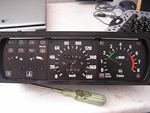

Uvažoval jsem že to vytisknu na papír a přilepím to na ty původní ale vy mi určitě dobře poradíte!!

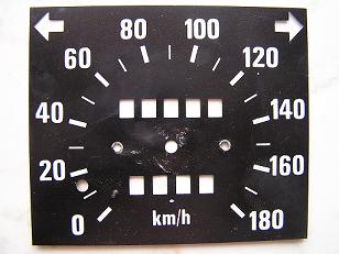

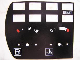

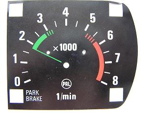

No a důvod proč to tu dávám je, že nemám představu co a jak udělat! Z témat co jsem tu našel jsem zjistil že asi nakreslit na pc to bude nejlepší a pak vytisknout! Ale na co vytiskonout píšou tu o nějakých fóliích atd... mohli by jste mi to někdo ujasnit???
Chtěl bych je hezky modře posvítit a tak další otázka je jestli někdo nemá obrázek nějakých pěkných těchhle budíčků!

Tak jsem se rozhodl že si udělám nový polepy na budíkách co jsem nedávno koupil ještě nebyly v autě tak ať to mám přijednom! Jsou to tyhle budíky
