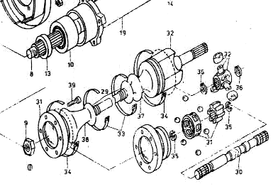

Veron
to bych jí tam dal, kdybych to někde viděl, ale podle mě by se to tam už nevešlo
ale pro podložení tvrzení -

Je to tak z výroby tam podložky nejsou, nasvědčuje tomu i délka šroubů, co jsem rozebíral 3 vlečky z toho byla jedna z Garde, tak nikde nebyly.

No MATTESS jí na Rapidu origo z výroby taky nemá a Veron mě teď potvrdil, že nejsou ani v katalogu dílů, takže to nechávám tak jak je a budu to akorát jednou za čas kontrolovat. Díky za rady.

Má být pod těma 6ti imbusama párovka nebo ne? Podle seznamu dílů, když jsem to dával do hromady tak ne, ale nejsem si vůbec jistý.
