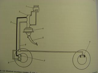

-> Majkl: jo jasně.

-> Gryzly: podle obrazku se spodnim ale to je asi fakt ffuk...
ale jinak si to teda myslim dobre... ?

-> Majkl: Podle mě je jedno jestli zadní jsou se spodním nebo horním párem pístků.

takze z dolniho THV to musi vest k dolnim pistkum a na zadek a z horniho jen k hornim /obema/ piskum?
09:59:23
27.07.2005
27.07.2005
tohle je ten obrazek

-> Gryzly: andrta mam ele potrebuju ho i v tisteny podobe, mam jen PDF :-(
jj ten nakres sem videl najdu ho...
