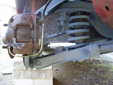

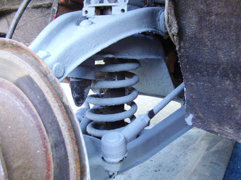

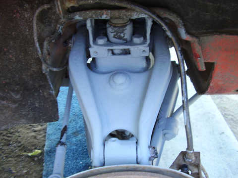

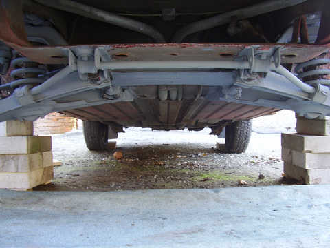

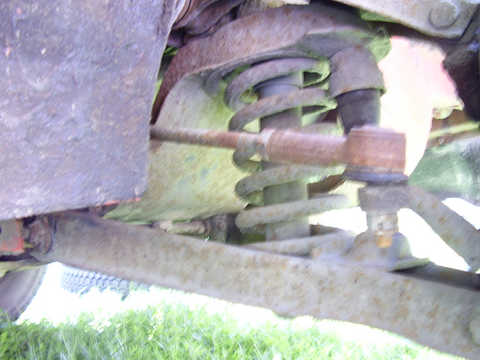

zase pokracoval a stihol som to 2 x natret s odhrdzovacom a jednou poriadne hrubou vrstvou zakladovky, robil som to od 10 do 18:00, zajtra by som chcel stihnut aj povrchovu vrstvu, uvidim ako budem stihat, prve fotky su po odhrdzovaci a ostatne po farbe, miestami su flaky ktore som vynechal kvoli zachovaniu zavitov

-> kuko: Ten Alkyton je fakt dobrej. Doporučuju. Mám s ním celej spodek. Nápravy budu předělávat. Jo a měl jsem ho i na bloku motoru.

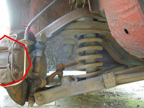

no podla mna to az tak zbytocne zas nie je, urcity cas to vydrzi a hlavne je to trochu chranene. kuko, natri vsetko co uznas za vhodne, vynechaj hadice, gumy, kotuce a brzdove oblozenie atd. a daj si bacha aj na odvzdusnovaky aby ti tam nenatiekla farba

-> kuko: krotm brzd natři všechno.

taky si myslím že dělat to na autě je zbytečná dřina, ta náprava se dá sundat za hodinu(když to děláš po několikáté) a navíc ty místa co rezaví stejně neodřeš pořádně, opískovat je to nejlepší, nebo sehnat druhou nápravu.
.......a jestli se ti to nechce tak dělat tak se na to vykašli, protože to zase až tak rezavé není

čoveče, bez rozebrání nemá moc smysl cokoliv dělat, uděláš jen lehce přístupná místa a ještě se s tím strašně nadřeš, když to máš rozebraný tak to můžeš nechat opískovat což bys jinak škrábal půl roku, a můžeš to nalakovat komplet což je jediná rozumná cesta. Jestli to budeš dělat nějak na autě tak to bude vypadat strašně - polorezatě.

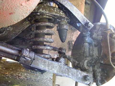

takze pokracujem v diele aj ked trochu oneskorene ale predsa a potreboval by som poradit (vyznacit kriklavo na obrazku) ktore miesta nemam zatret farbou, samozrejme zajtra to este pretrem odrezovacom
a este aky material mam pouzit na zakladovku?
polyuretan?
tlumex?
body?
alkyton?
za odpoved dakujem
polyuretan?
tlumex?
body?
alkyton?
za odpoved dakujem

ja to vidim aspon tak na 2-3 dni naprava a dalsie 3 dni podlaha a blatniky, tie k***y plecharske sa na to pred 4 rokmi vys*ali, tak to teraz musim ja dokoncovat,
mozno sa pustim aj do zadnej napravy ale to ukaze cas a skusenost

-> kuko: No já to řešil následovně: sundat nápravu, sundat ramena, odrbat ocelákem na flexe, všechno natřít 2x odrezovačem, 2 vrstvy antikorozní základovky, 1 vrstva vrchní barvy, 1 vrstva konkoru(gumoasflatu). Jak dlouho to vydrží netušim, ale zatím OK

-> kuko: Minulý týden jsem dělal spodek auta, na nápravy se zatím nedostalo, ale budu asi dodržovat stejný postup. Odrbat kartáčem a brusným papírem, přetřít odrezovačem. Navrch jsem dal 3 vrstvy Jotunu základovky - německá barva, vytvoří takový jakoby "gumový" povrch. Ovšem stojí 5kg skoro 3000, a ředidlo 3l za 1000 Kč, takže na normální použití asi nereálné
. U táty ve firmě s tím dělají nátěry stožárů a trafostanic. Zatím jsem tam nechal tu základovku, protože vrchní barvu máme skladem jen hnusnou červenou a ještě hnusnější brčál

-> kuko: Tak si myslim ze ty fotky jsou jeste hodne v klidu...kdybys videl nejake napravy jinych skodovek tak vetsina je na tom jeste hur nez ty...

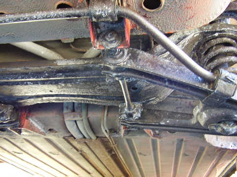

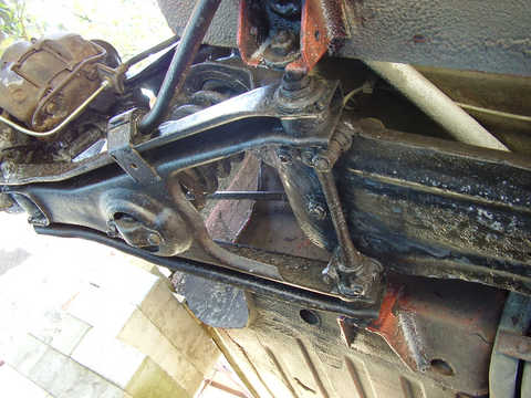

strucy
ja som to vyriešil takto , sory za kvalitu fotené mobilom

ocistil som to a natrel ResistinCar-om, nic ine som nemal poruke a je to zatial stale v pohode aj po zime, ked tak to zas niekedy ocistim a natriem niecim znova :-)
22:38:49
28.07.2005
28.07.2005
ja som to robil v novembri, nemal som to ani moc hrdzave, lebo sa to obcas natiera, ale bolo to strasne zasrate:

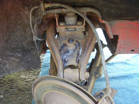

-> kuko: nemas to az take strasne, ak to nechces rozoberat, uplne postaci ocistenie drotenou kefou, kde je hrdze viac tak prebrusenie smirglom, natriet zakladovkou a potom na to staci taka ta cierna antikorozna vrchna cierna farba, myslim ze body, ludia to davaju na skodovkach na lemy a prahy...a budes to mat v pohode.

-> kuko: Rozebrat,opískovat,stříkn
out základem,vrchní barvou a přes to tlumex.
Když nebudeš jezdit v zimě tak ti to pár let vydrží:)

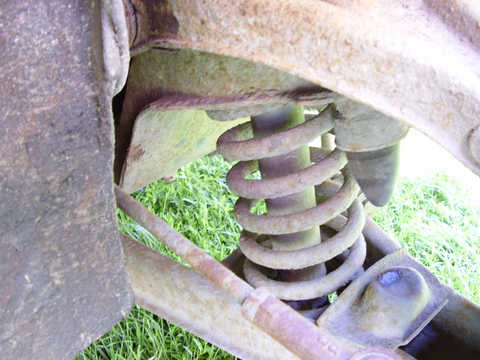

Taky by mě zajímalo jestli to někde třeba natíráte odrezovačem? Nebo jen odrbat a natřít základovkou? A pak tlumex?

-> kuko: V tomhle nejsem odborník. Takže moji radu neber jako DOKONALOU. Ale asi bych to obrousil ocelákem. Natřel základovkou a na to Tlumex. Snad by to chvíli vydrželo :)

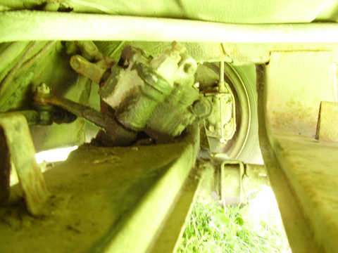

kuko
a este prevodovka riadenia

detail pravej strany 4

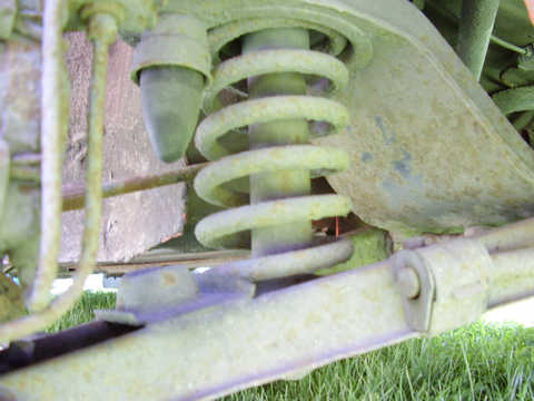

19:56:34
28.07.2005
28.07.2005
kuko
detail pravej strany 2
