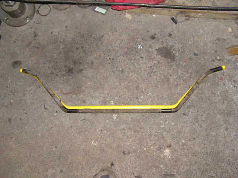

fine_ray: mno ja som ho tam tiez uz dostal...

fine_ray
foto:
13:52:47
05.08.2005
05.08.2005
fine_ray
-> DuriQ: takže jestli máš od SAKYho tak sem ho měl taky naohejbanej jinak(viz foto) ale dostal sem ho tam.

mno vcera som ho tam teda nacpal pomocou takych zveracikou
co sa tyka jeho naohybania tak je naohybany uplne inac ako seriovy... je tam presne ta odchylka kolko mi chybalo na to dotiahnutie... ci je naohybany podla LA to neviem ale je naohybany uplne inac ako seria mno takze viem preco som nehaval oci na blatnikoch
chcem vam pekne podakovat za typy a rady moc si to cenim
