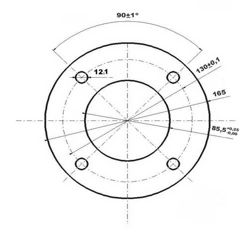

nazdar,mal by som nieco a dufam ze ti to bude stacit,to som si nasiel ja,ale su bez zmeny roztece,takze ak ti tam niekto dorobi tak mas v poho. caf
zvětšit Podložky se změnou rozteče - obrázek od TomasB vložen 16.08.2005 07:21:06

Zrawim! Potreboval bych od nekoho poradit jak je vyrobit..mam kola 4x100 i lidi a matros na vyrobeni podlozek,akorat bych potreboval poradit jak na to..no vetsinu bych vedel, akorat mam problem s tema stredovejma krouzkama..idealni by bylo,kdyby mi nekdo poslal schema nebo tak neco,klidne i za mensi poplatek.. dik
