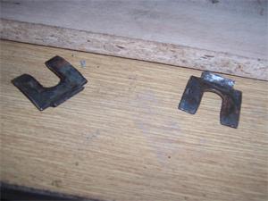

-> minno: n to mě ve třech případech taky, ale jeden ten plíšek prostě zaboha nešel. A byl to zrovna ten nejhůř přístupnej, mezi kastlíkem na baterku a levym nosníkem motoru (u stofky) pižlal jsem to pilovym listem v kombinačkách, páč se tam celá pila nevešla :)

-> p.b.: s tym som nemal velky problem, uz som ich raz vytahoval ked som chcel menit len samotne hadicky, stacilo ocistit, vykyvat ich a kombinackami vytiahnut.

-> minno: já jsem ty plíšky dával nový kvůli tomu, že jsem ty starý musel přeřeřezat, protože nešli zaboha vytáhnout ani vymlátit :(

no tie pliesky som hned pochopil spravne...:-) ale na co by mi boli nove :-)

-> minno: ty plisky drzi brzdovou hadici v podbehu.. a medene podlozky jsou pod prutokove srouby zadnich brzd + prutokove srouby THV a hlavniho spojkoveho valce

-> PeterP136: ake pruzne pliesky myslis? tie vysuvacie z drziakov na podbehoch? a ake medene kruzky?

Odvzdusnovaky, pruzne pliesky do spojov rurok a hadic, medene kruzky, tie sroby do ociek zadnych hadic niekde nazyvaju holendre :), ale myslim ze dute skrutky do brzd by mohli spoznat :), zvaraca s CO alebo vrtacku a plech kvoli robeniu novych uchytov rurok ak stare ulames (hrdza), nerez skrutky na vymenu, a halven poriadny kluc na utahovanie prevelcenych matic na rurkach. Bud za asi 200sk specialny (s tym by to bola hracka) alebo aspon nejaky s hrubymi celustami.
