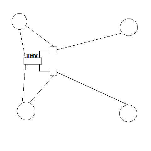

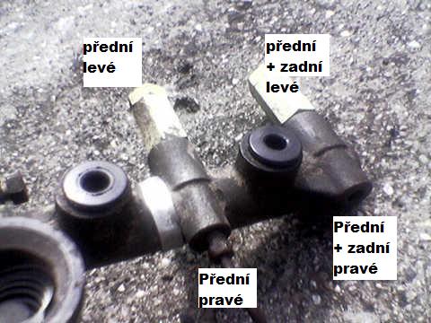

Takže na thv by to šlo zapojit taky takhle:

Bagrr: jo hodil som sem moj tupy ranny vyplod ale tak ako si uviedol tak tak by to bolo OK

-> mates: takže viz můj návod:o)

A 4písty bych řešil buď kostkama pro každou stranu zvlášť nebo propojkama.

Fáčko má vývod na každé kolo zvlášť. A na vývodech pro zadní brzdy jsou zpožďovací tlakové ventily.

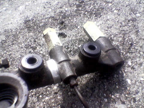

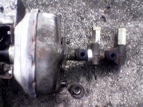

mates: hmm mno pekny valec... mi to pride akoby to malo rozvod na kazde kolecko samostatne
priznam sa ze toto vidim asi prvy krat
to je z fava
to je z fava

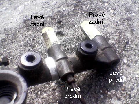

mates: co to je pls za thv co ma 4vystupy to je z dakeho specialu ???
pokial viem tak THV ma dva vstupy a dva vystupy

-> Bagrr: jasne,to je skvele.Na tom THV jsou na 1strane vyvody na levo na zadek a na druhe na pravo na predek....

-> mates: i to je možný.... A nebo opět jako u 130 ale použít vlastně vepředu 2 kostky, který by ti rozdvojili zadní okruh na předek a zadek l/p a přední okruh vístr z thv přímo na brzdiče....
Nákres je dělanej na rychlo

-> Bagrr: foto dam,ale ještě nemám...na vývodech na THV do zadu jsou takové ty přetlakové ventily proti zaseknutí brzd.
ale nápad máš dobrý....
