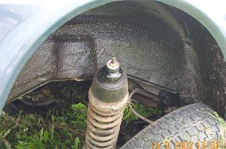

-> Samantus: nj, lenze to co je na fotke sa stalo aj s tym plechovym pasom co ma sluzit ako doraz nohavice. no lenze to bolo pri nehode pred 3 rokmi. pozdlzne rameno bolo vtedy dost skrutene...
inac tam ten plechovy pas nemam na tejto strane napravy prave od tej nehody, kedy sa vytrhol... nemam s tym ziadne problemy akurat treba trosku dvihat vyssie auto ked sa zhadzuje koleso. ten pas mam uz nachystany konecne na montaz, ked som minule menil brzd. trubky tak som ho tam chcel dat, ale je tam dost zly pristup a potrebujem este aj odvrtat tie dva sroby co tam zostali, lebo sa nedaju odkrutit.

-> Gryzly: -> minno: jo tak to je presne ono, ted to mate i na fotkach

-> jack51: nemám, ani pásek látkovej kterej se dával na rapidy, ani pásem plechovej kterej se dával na Š120. jedinej doraz je snad v tlumičích. A to vyletění jako na minnově fotce se mi stalo když jsem měl kolo vevzduchu a povoloval jsem dlouhou pákou tu prostřední matici.

-> Samantus: tym vylitnutim cele polonapravy z kastle myslis nieco taketo?

a hlavne 120tkovy domky a vleckovy domky je rozdil jako prase u 120kovyho domku ti pri vetsim properovani muze vylitnout cela polonaprava z kastle, pac tam drzi na dvou jazyckach o rozmeru 1x1 cm. proto sou u kyvky ty pasky pres pres nohavici
